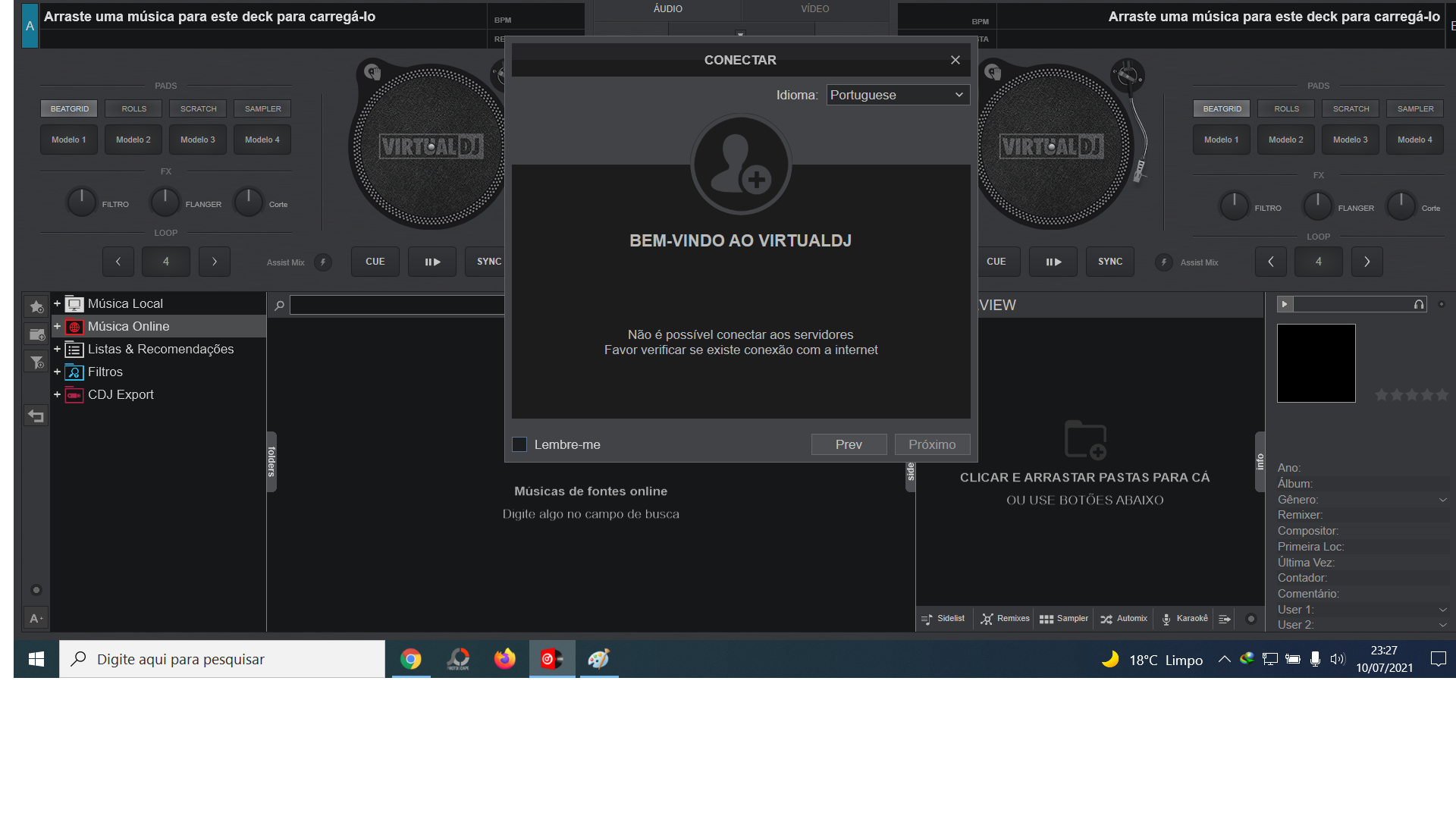

eu estou a mais de 24horas esperando o supoorte resolver meu problema e até agora nada. tento registrar minha licença do virtual dj e da erro ( não foi possivel conectar ao servidor verifique sua conexão com a internet
![](/img/339522/29544/virtual dj.png)
Posted Sun 11 Jul 21 @ 1:50 pm

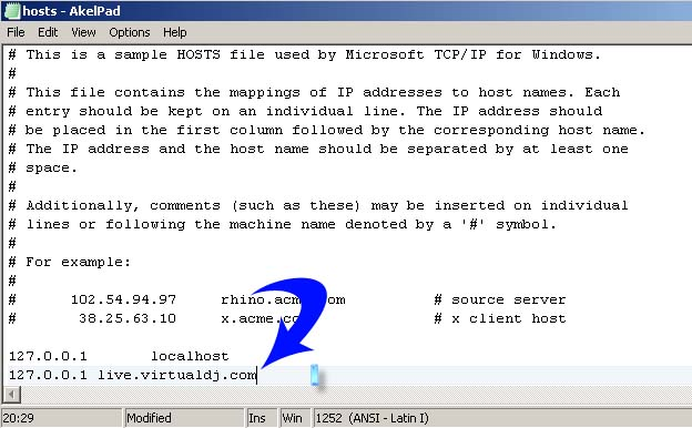

Conforme informei aqui, o endereço do artigo para onde aponta o link foi removido pelo desenvolvedor do site VirtualDJ, então lá vou eu escrever tudo de novo...
ERRO VIRTUALDJ NÃO É POSSÍVEL SE CONECTAR AO SERVIDOR (VIRTUALDJ CANNOT CONNECT TO THE SERVERS)
Existem alguns motivos que impedem a conexão e/ou ativação da licença. Do mais provável para o menos provável... faça na ordem cada um deles, se um não funcionar tente o outro.
Arquivo HOSTS alterado
Em geral isso acontece com quem já teve ou tem VirtualDJ pirata instalado na máquina (99,99999% dos DJs brasileiros que usam VirtualDJ).
Entre outros problemas que podem causar um programa ilegal, as versões piratas do VirtualDJ alteram o arquivo HOSTS do Windows e Mac, para impedir que o programa pirata se conecte aos servidores VirtualDJ de modo que o sistema de validação de licença não trave o programa ilegal.
Ao desinstalar o pirata, o arquivo HOSTS permanece alterado e impede conexões de versões legais aos servidores para validação de licença.
A maneira mais fácil pra resolver é baixando a ferramenta de alteração do HOSTS e executar. Veja neste outro tópico dois links para baixar a ferramenta para Windows e para Mac. Basta baixar, executar e pronto.
Mas se você acha arriscado baixar um arquivo executável de uma fonte externa e rodar na sua máquina, isso pode ser resolvido alterando manualmente o arquivo HOSTS e removendo o "entry" (dado) referente ao IP que da sua máquina, que neste arquivo está direcionado para sua rede local em caso de algum pedido de conexão vinda do VirtualDJ. No Windows o HOSTS fica em C:\Windows\System32\drivers\etc. e o arquivo pode ser editado com o bloco de notase (botão direito do mouse > Abrir com > Bloco de Notas). No Mac já segue uma dica pra abrir o arquivo e o editor junto, abra o app terminal e digite o comando sudo nano /private/etc/hosts, assim o arquivo hosts será aberto com o app de edição nano.
Abaixo a seta azul aponta pra linha que precisa ser eliminada.
Se ao fim da edição o sistema não permitir que você salve o arquivo no endereço original, salve a cópia editada em qualquer outro endereço (no desktop por exemplo) e depois basta recortar a cópia alterada e colar no lugar do arquivo original (substituir).
![](/img/358045/24477/Sem título.png)
