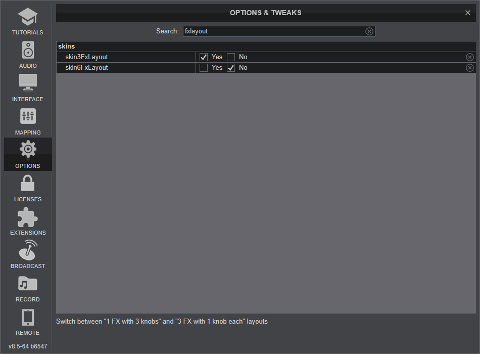

Σύνδεσε την κονσόλα σου και άνοιξε το VirtualDJ.
Χωρίς να κάνεις τίποτα, άνοιξε τις ρυθμίσεις και γράψε πάνω στην αναζήτηση "fxlayout"
Θα πρέπει να σου βγάλει 2 ρυθμίσεις.
Την 3 slots και την 6 slots
Γράψε μας εδώ πως είναι αυτή τη στιγμή (χωρίς να τις πειράξεις) αυτές οι δύο ρυθμίσεις
Posted Fri 09 Jul 21 @ 7:18 am
Είναι skin3Fxlayout "Ναι" και skin6Fxlayout "Όχι"
Posted Fri 09 Jul 21 @ 10:28 am

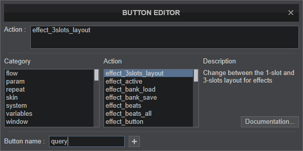

Φτιάξε ένα custom button όπως στην εικόνα:
Σημαντικό, το όνομα του κουμπιού να είναι "query"
Είναι το κουμπί "αναμμένο" ? (και το κείμενο να λέει on)
Αν είναι αναμμένο, το effect section εξακολουθεί να μην σου δουλεύει για 3 slots ?
Επίσης, αν δεν σου δουλεύει, άνοιξε τις ρυθμίσεις, πάτα την καρτέλα mappers και κούνα τα σχετικά knobs στην κονσόλα σου.
Βλέπεις να εμφανίζονται τα σωστά κουμπιά (SHIFT_FX1 πχ) ή σου εμφανίζονται τα non shifted (FX1) ?
Posted Fri 09 Jul 21 @ 11:43 am

1. Εξακολουθεί να μη δουλεύει
2. Το κουμπί εμφανίζεται κανονικά (SHIFT_FX1)
