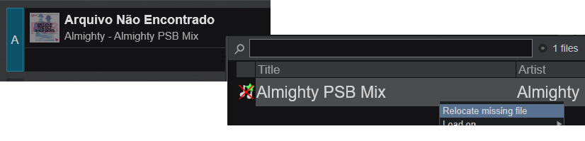

Entendo que isso acontece quando você tenta carregar uma música no deck e o deck exibe uma mensagem de erro, como na figura abaixo.(...) e as músicas simplesmente somem (...)
Isso ocorre por causa de mudanças de nome ou de endereço do arquivo.
O VirtualDJ (bem como todos os programas para DJ) trabalham com o conceito de "database/banco de dados" - saiba mais aqui - que resumidamente é um arquivo auxiliar que guarda diversas informações da música, entre eles o local em que a música esta arquivada no seu HD e o nome do arquivo.
O que é exibido no navegador do VirtualDJ são as referências do database que foram lidas pelo programa na primeira vez que o arquivo foi usado, e não os dados do arquivo real (isso tem um motivo, veja lá no saiba mais).
Então, se você muda a referência de endereço ou nome do arquivo que o programa já tinha lido quando você usou a música pela primeira vez, o programa não localiza a música novamente e não carrega o arquivo.

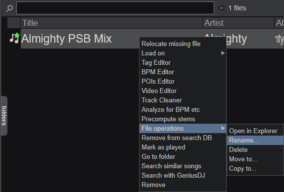

A maneira mais fácil de resolver isso é dizer ao programa onde está o arquivo, através da opção "relocate missing file". Não me lembro se esta opção existe nas versões anteriores do programa, mas caso não exista infelizmente você perderá as informações analisadas anteriormente e o programa enxergará o arquivo como um novo arquivo.
E a maneira mais fácil de evitar isso é realizar todas as operações de arquivo utilizando o VirtualDJ (apagar, renomear, mover, copiar) assim o database é atualizado e o erro não acontece novamente.

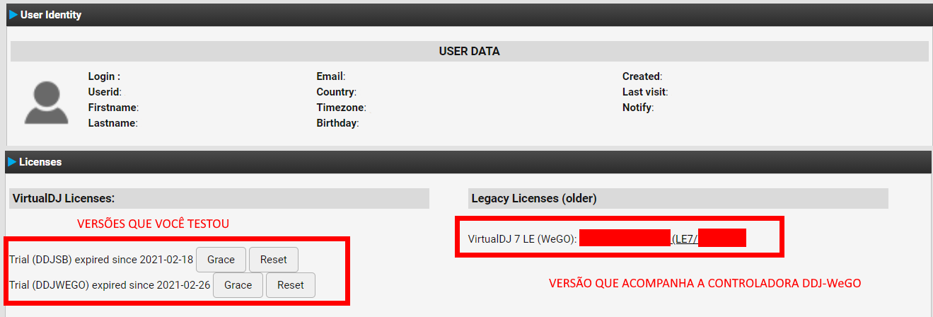

Também assino Deezer e tenho Content Unlimited (todos os planos) além de ser usuário Pro há mais de 10 anos e realmente o streaming funciona super bem.
Tenho acesso também ao seu perfil e a versão registrada é a v7 mesmo. Você testou a v8 com 2 controladores DDJ-SB e DDJ-Wego mas ambas já findaram o período de avaliação (Trial). Você não tem nenhuma licença vigente que te permita uso de controladoras além da v7.
O que escrevi pra você foi fundamentado no que observei, pois quando se fez parte do suporte ao usuário a gente acaba tendo acesso a informações pra confrontar relatos com fatos. Ah, apaguei as informações pessoais e o número de série...
Recomendo evitar criar outros perfis com outros e-mails para usar versões de teste por muito tempo e também sugiro não usar de forma nenhum a v8 pirata. Muita gente faz isso, só não vale reclamar de problemas no programa... rs
Posted Sat 06 Mar 21 @ 12:46 am

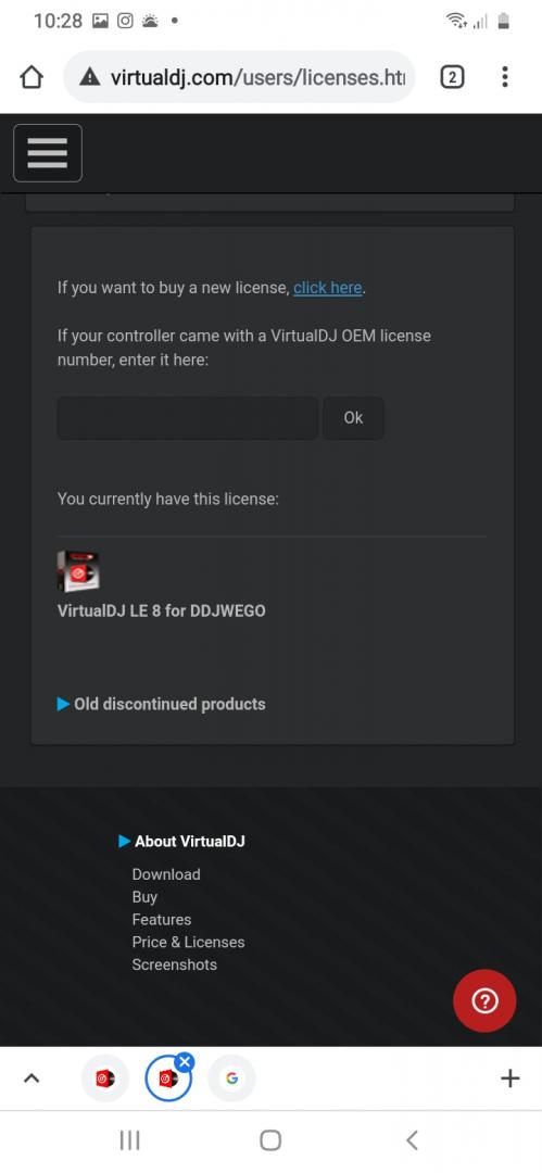

Segue o print que eu tirei, eu fui no meu perfil e my licences e está la a versão 8 para ddj WEGO. Oque vc acha?

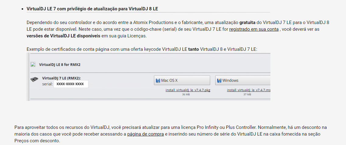

Fui buscar ajuda e descobri a informação abaixo. Houve um acordo entre Atomix Productions e alguns parceiros (entre eles a Pioneer DJ) e alguns controladores tiveram atualização gratuita, entre eles o DDJ-WeGO.
Fato que a licença LE 8 está disponível, mas realmente não aparece na sua página. Pedirei ao webmaster aqui da página para corrigir.
Isso muda algumas coisas.
Com base no quadro de comparação no fim da página deste link, e como já observado, realmente a versão LE 8 tem limites de pesquisa de itens no navegador. Eu concordo contigo que esta estratégia pode ser benéfica para a empresa pois empurra o usuário para aquisição de uma licença, mas não é muito bom para o usuário que apesar de ter mais acesso a recursos através de uma licença, existe o problema que os custos de licenças de software não são muito baratos em países de terceiro mundo e as bibliotecas digitais possuem milhares de arquivos e fica impossível gerenciar sem pesquisa. Então para resolver este problema sem precisar comprar uma licença Home Plus, Pro Subscriber ou Pro Infinity eu sugiro duas estratégias:
- fazer o downgrade para o VirtualDJ 7 que não possui a limitação. A contra indicação fica por conta de outras limitações do VirtualDJ LE 7 e falta de novos recursos.
