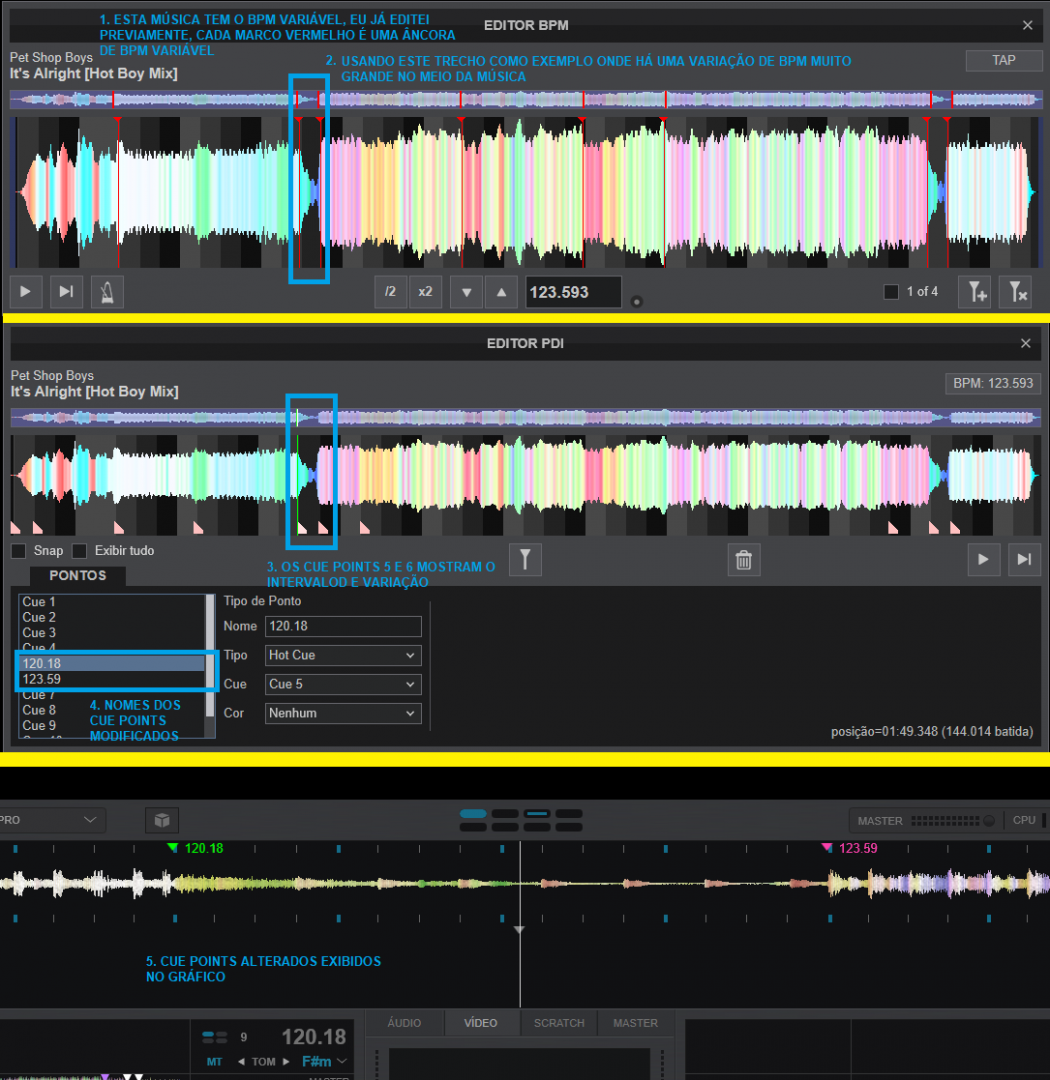

A coisa mais simples é inserir um PDI (ponto de Interesse) na música. Você usa o Editor de PDI e insere um marcador com o valor do BPM a partir daquele ponto.
Mas a pergunta seguinte seria como saber o ponto exato de mudança do BPM.
Creio que a melhor maneira é pelo BPM variável, ao alterar o valor o deck do programa exibe o BPM em tempo real.
A auto análise do VirtualDJ não é muito precisa, então para músicas com BPM variável será necessário gastar um tempo a mais com ajuste de beatgrid.
O ajuste de BPM variável é como ter varias músicas em uma só, o beatgrid muda e tem que ajustar o valor de BPM entre cada âncora de BPM.
E depois a cada âncora, inserir um PDI (por exemplo um cue point) tendo o valor do BPM como nome. Desta forma você tem marcado no gráfico da música visualmente o ponto de mudança do BPM.
Abaixo uma imagem de uma música já editada sendo exibida nos dois editores pra você saber do que estou falando, e uma imagem de como fica a indicação no gráfico. Coloquei algumas observações em azul. Clique na imagem para ver em tamanho maior.
