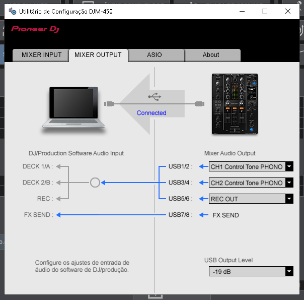

Eu sou leigo nesse assunto,vou te mandar a foto de como está a configuração no virtual DJ

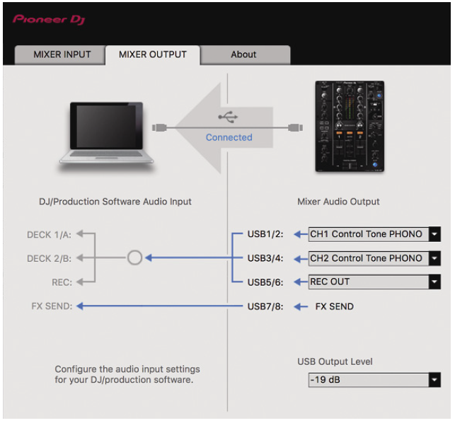

Por favor abra o programa de configuração do mixer "DJM-450 Settings Utility". Se o driver do mixer foi instalado corretamente, geralmente é só clicar no botão "configuração ASIO" para acessar. Opcionalmente, abra pelo Menu Iniciar (Windows) ou Finder (Mac)
Verifique se está configurado como segue.
Caso não esteja, configure, reinicie o VirtualDJ e faça um novo teste de gravação.
Nota 1: USB 1/2 e USB 3/4 estão configurados para nível PHONO ou seja, toca discos. Caso tenha CDJ's gerando sinal timecode para seu mixer, use a opção "Control Tone Line"
Nota 2: Todas estas orientações estão na página 18 do manual do mixer.

esta exatamente assim....

OK, sem problemas, era mesmo o primeiro passo pra confirmar se estava tudo certo.
Podemos ver que existe uma atenuação de -19dB aplicada, e isso reflete no volume da gravação.
Fiz um teste com um mixer DJM900NXS e alterei a atenuação para -5dB (o menor disponível no menu drop-down), e realmente houve um aumento no volume da gravação.
Mas não testei se esta alteração repercutiu nos outros canais por exemplo, gerando necessidade de recalibrar o sinal timecode ou no seu caso, aumentando também os volumes dos efeitos do deck (deckFXsend).
Eu sugiro que você faça o teste e observe estes fatores no seu sistema, pra saber se há alguma consequência da modificação que eu não percebi. Você pode testar outros níveis de atenuação também.
Mas claro, sempre existem modos outros de gravar ou melhorar o volume da gravação.
Eu particularmente utilizo o record loopback pra gravação/transmissão pois além de gravar, eu transmito minhas sessions com outros softwares usando um computador diferente do que eu uso pra tocar. É mais trabalhoso pois há necessidade de ligação física de cabos e ajustes de áudio, entretanto você tem o controle do áudio da gravação totalmente independente do VirtualDJ. Clique aqui pra saber se este modo pra você também é interessante.
Caso os testes de mudança de atenuação não sejam satisfatórios, você pode manter a atenuação original e editar o áudio gravado com um programa como o Audacity, assim você pode aplicar ganho no áudio gravado ajustando o volume conforme sua necessidade.
