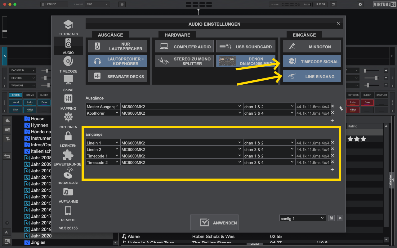

Stell doch mal die Eigänge so ein wie bei mir. Du hast nur einen Timecode- Kanal und keinen Line- Kanal eingestellt.

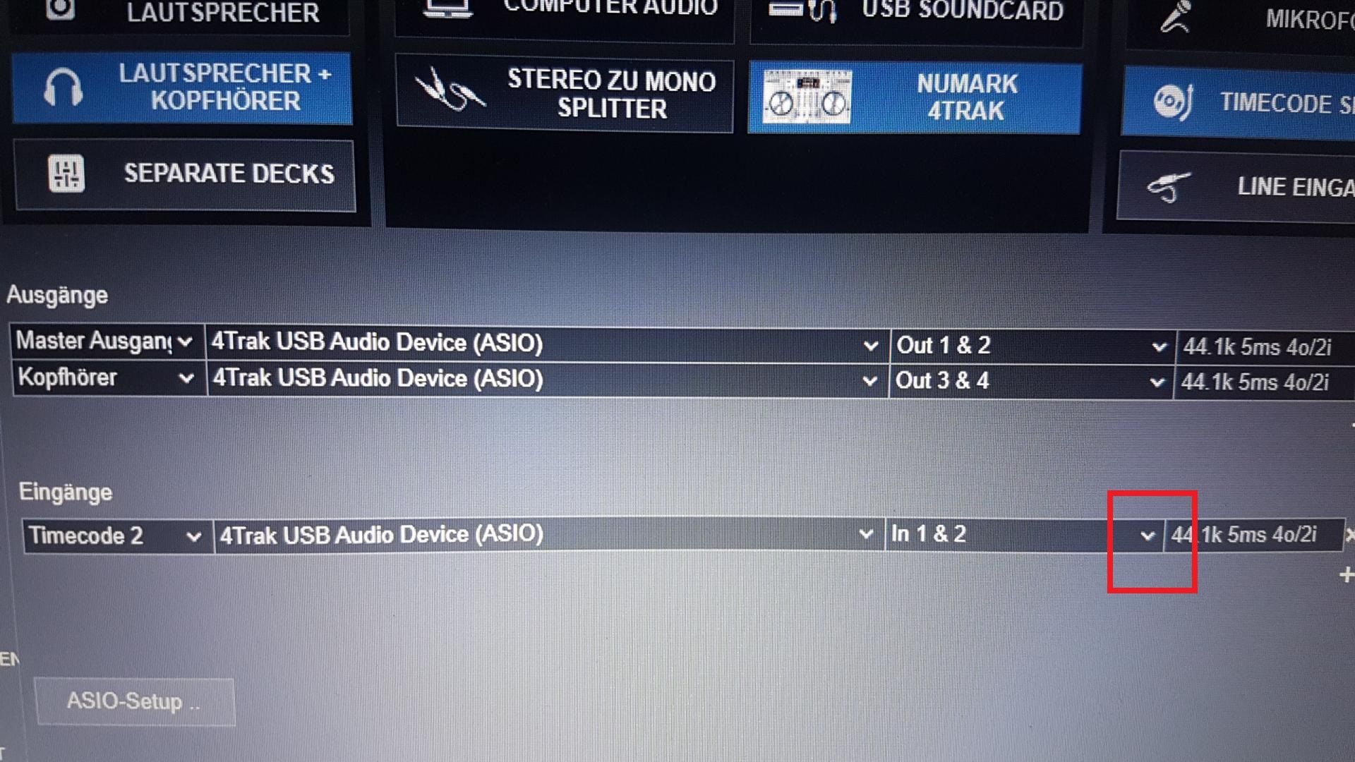

Stelle auf dem Bild vorne statt "Timecode 2" auf "aufzeichnen" und klicke dann auf den Pfeil im roten Käschen. Lass uns wissen welche Eingänge sonst noch zu sehen sind. Am Besten per Screenshot.

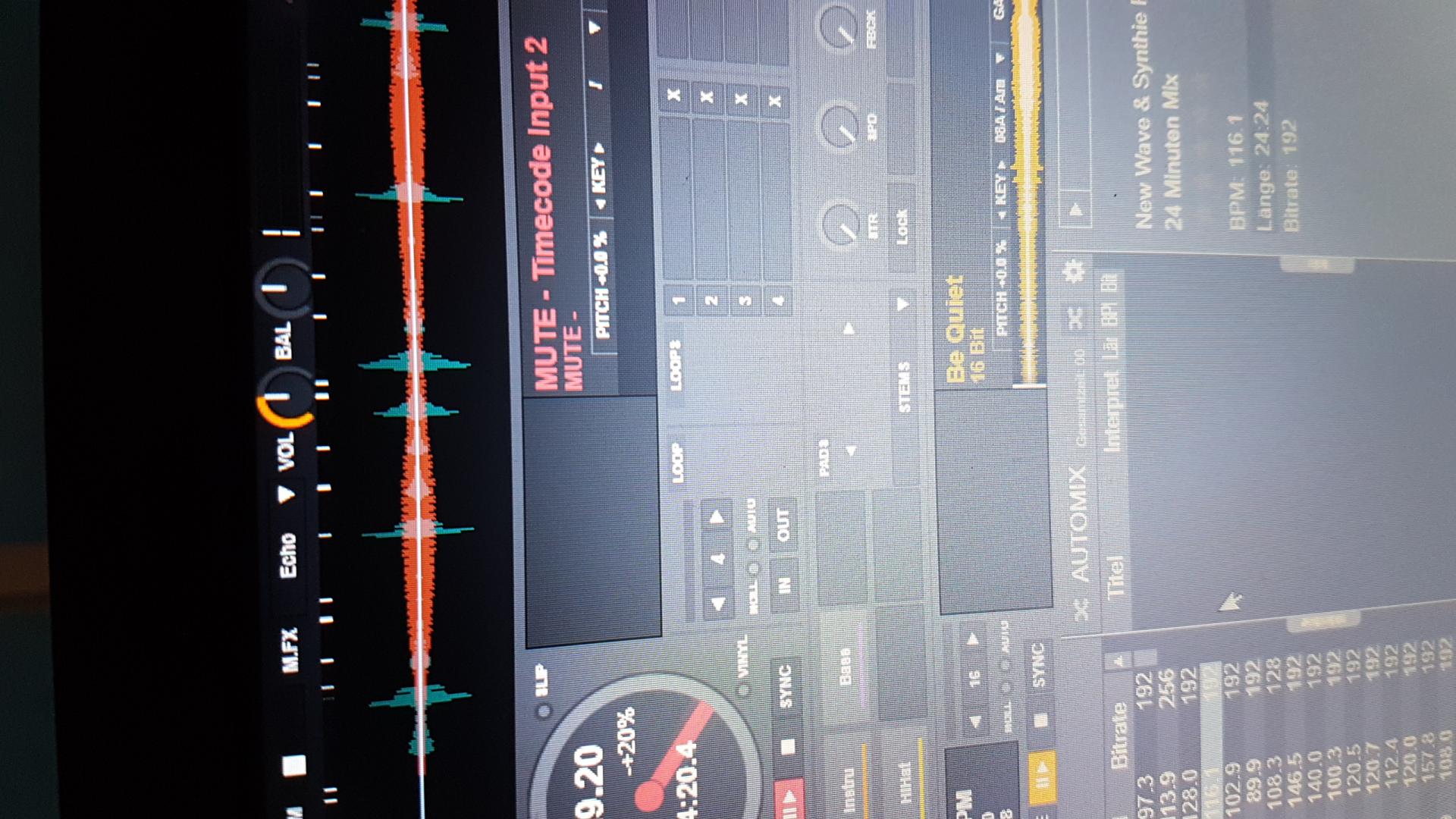

Hi, wie gesagt, auch wenn ich Timecode ausstelle, kommt das Signal in VDJ an, wird auch angezeigt, aber beim Mixer, wenn ich den Regler hochschiebe geht kein Signal raus, balken bleiben tot, bei Tracks aus vdj sieht man ja das sich die balken/ausschläge bewegen.
Auch wenn ich Timecode im Menü ausschalte, habe ich auf dem Track noch immer MUTE, mit Timcode eingeschaltet auch MUTE eben das vermute ich, das verhindert das

Hier das Bild von seite 1 da hab ich das mit der MUTE Anzeige gepostet
