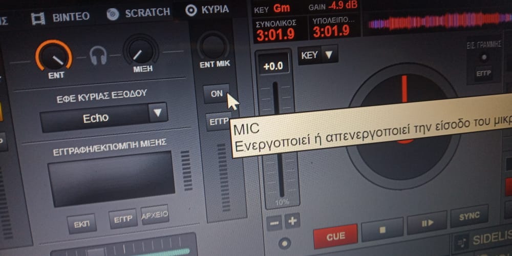

Έκανα install το mic FX αλλά δεν λειτουργεί γιατί δεν ανοίγει το mic μέσα από to vdj (Βλέπε φώτο)

Το μικρόφωνο το άλλαξες σε software ?
https://www.virtualdj.com/manuals/hardware/pioneer/ddj800/settings.html#2021
Επίσης στην κονσόλα πάνω υπάρχει το κουμπί mic on/off (αριθμός 24)
https://www.virtualdj.com/manuals/hardware/pioneer/ddj800/layout/mixer.html
Το μικρόφωνο κανονικά πρέπει να το ανοιγοκλείνεις από εκεί.
Posted Mon 07 Dec 20 @ 7:23 pm

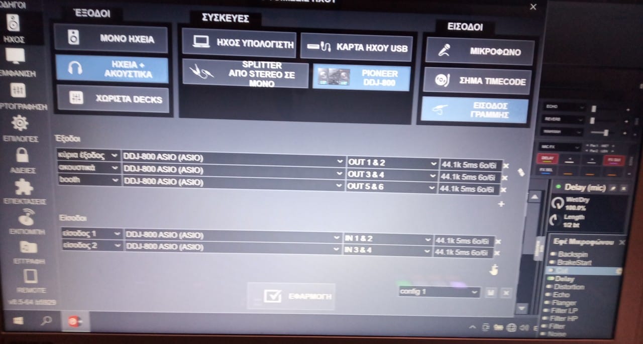

Phantom εννοείτε τα έχω κάνει αυτά . Μήπως πρέπει να κάνω κάτι στις ρυθμίσεις ήχου?
Posted Tue 08 Dec 20 @ 3:54 pm
Κλικάροντας το μεγαλο κουμπι PIONEER DDJ-800 , θα πρέπει να παίρνεις το εργοστασιακό Audio Setup όπως δείχνει η φωτο εδώ.. https://www.virtualdj.com/manuals/hardware/pioneer/ddj800/installation.html με mic kai mic2
Posted Tue 08 Dec 20 @ 4:11 pm
οκ έχεις δίκιο δεν είχα τα mic στα inputs. Ευχαριστώ
