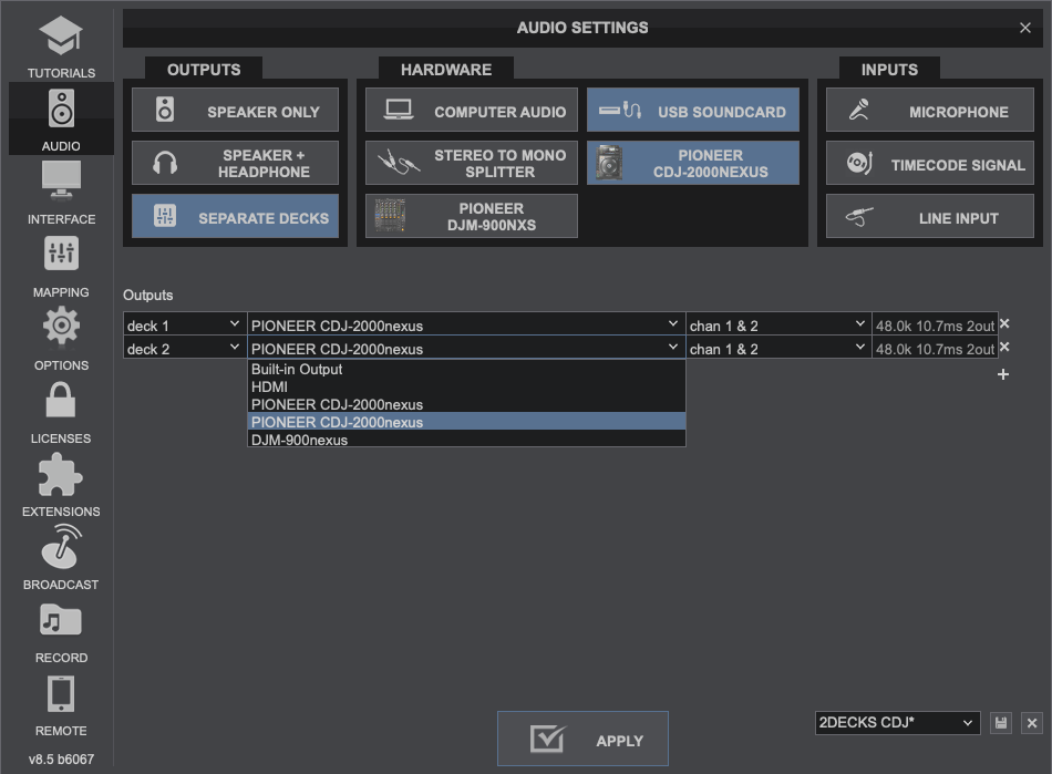

Reveja sua configuração de áudio.
Uma vez que cada CDJ tem uma placa de som e ambas tem exatamente o mesmo nome é fácil se confundir e não achar a solução, que é bem simples (em Mac isso é mais comum), você provavelmente está usando a mesma placa como saída para os dois CDJs.
Basta acessar config > audio, clicar no menu de escolha de placa de som e definir uma placa diferente para cada deck.
Abaixo, um print do config pro CDJ-2000NXS (o raciocínio é o mesmo, observe que são dois CDJ mas as placas de som tem o mesmo nome)
Estou considerando a condição padrão, ou seja, ambas CDJ estão ligadas ao mesmo computador e que o sistema reconheceu ambas placas de som (estão as duas listadas no utilitário Audio/MIDI). Caso você só tenha um CDJ reconhecido pelo sistema, o problema é outro.
