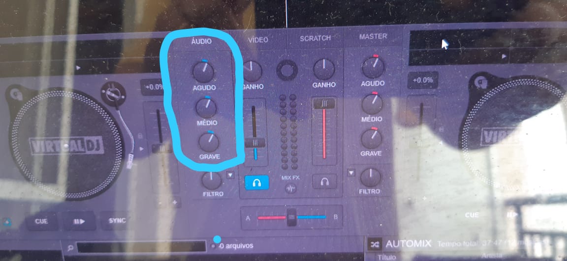

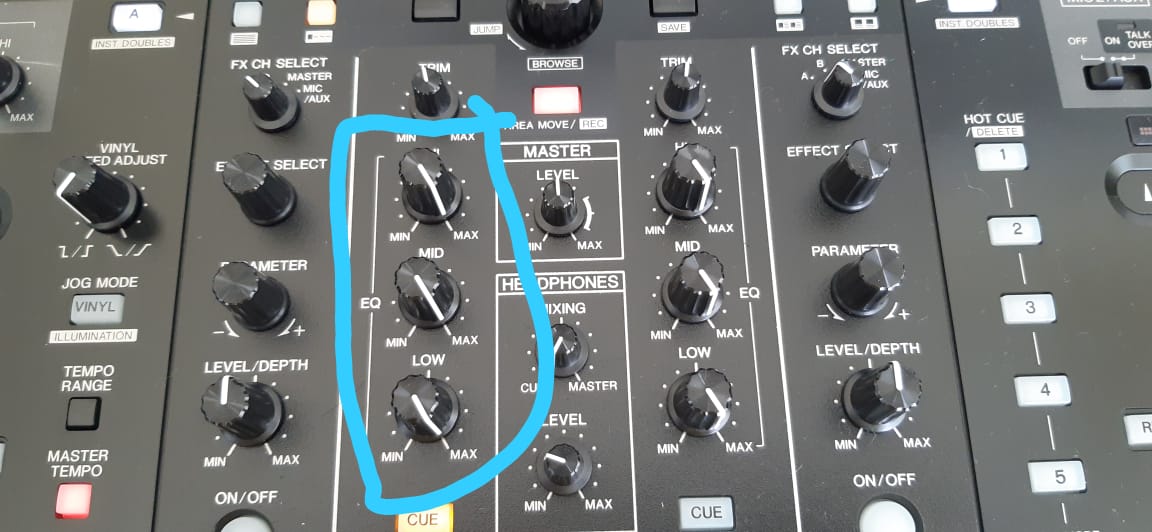

Tenho uma DDJ-S1 com VirtualDJ 2021 Home PLUS já algum tempo, porém recentemente surgiu um problema com o curso dos botões do equalizador, que não respondem totalmente ao acioná-los até o final. Anexei as imagens para que possam me ajudar.
OBS: Já tentei de tudo que podem imaginar

A primeira suspeita é a atualização de firmware e drivers, mas é bem difícil que estejam desatualizados (os mais novos são de 2013 e 2016), e vc tbm já descartou isso de cara. Seguem algumas possibilidades
1 - verifique se o problema não é provocado pelo ajuste de takeover do controlador. Gire o botão normalmente e observe se existe uma "sombra" no mesmo botão na tela, caso apareça a posição do botão na tela só vai mudar quando a posição do mesmo botão no controlador for a mesma.
2 - Com o VirtualDJ 2021 foi introduzido o recurso dos stems, e em alguns controladores os stems são acionados pelos botões do equalizador. Isso significa que os botões de grave médio e agudo não respondem ao mexer no equalizador, e sim os mesmos acionam os stems vocal, kick, bass etc. Veriqfique se é este o caso, basta desativar os stems ou alterar o eqMode para "frequency".
3 - O controlador DDJ-S1 é bem antigo e por isso eu não me lembro dos detalhes de configuração e não tem manual dedicado na seção de suporte, mas verifique por favor se este controlador possui mais de um modo de operação, por exemplo: "internal mixer mode" e "external mixer mode". Se o controlador trabalha em modo "mixer externo" (o config de áudio tem duas entradas uma pra deck 1 e outra pra deck 2), então é normal que os botões na tela do programa não acompanhem o movimento do botão no controlador, mas é perceptível que está funcionando pela mudança na equalização. Verifique este detalhe.
