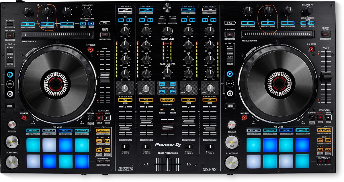

Για το 1ο (Length)...τελεια !!! Σ ευχαριστω !!!!
Οσο για το δευτερο...θα προσπαθησω να σου εξηγησω...
Φαντασου οτι εχεις 2 φακελους με φωτο.
Στον 1 φακελο εχεις φωτογραφικο υλικο του μαγαζιου.
Στον 2 φακελο π.χ. εχεις αστειες φωτο.
Δηλωνεις τωρα source for audio only files : slideshow (φακελος 1)
(αρα οταν παιζεις .mp3s δειχνει τις φωτο του 1 φακελου)
Στο καθε deck τωρα στα overlays δηλωνεις slideshow τον 2 φακελο.
Συγκεκριμενα τα ενεργοποιω απο τα FX της κονσολας (βλεπε φωτο)
Οταν παιζεις .mp4 βιντεο και πατησεις το overlays-slideshow δουλευουν μια χαρα, γυρναει δηλαδη στις φωτο του φακελου 2.
Οταν ομως παιξεις .mp3 συμβαινει το εξης : Το vdj ενεργοποιει το "Master" slideshow του φακελου 1 οπως του εχουμε δηλωσει ΟΚ.
Εκεινη την στιγμη ομως αν θελησεις να "γυρισεις" στον φακελο 2, πατωντας το FX στην κονσολα (overlays-slideshow-φακελος 2).....δεν δουλευει.
Συμπερασμα: τα overlays-slideshow των decks δεν μπορουνε να δουλεψουν αν το Master-overlay-slideshow-source for audio only files ειναι ενεργοποιημενο.
Θα ηθελα αν γινεται να μπορουνε να επιβληθουνε εναντι του Master....σαν "νεοτερη" εντολη που δινω.
Πιστευω να με καταλαβες, γιατι κι εγω εφαγα μια ωρα να δω πως θα το διατυπωσω :)

Κατά τη γνώμη μου, το πρόγραμμα δουλεύει σωστά.
Εφόσον έχεις επιλέξει ένα overlay για αρχεία ήχου, το overlay αυτό υπερισχύει πάντα όσο το master deck παίζει αρχεία ήχου.
Εσύ ναι μεν πατάς να κάνεις overlay στο video deck, αλλά απο τη στιγμή που εκείνη την ώρα ΔΕΝ παίζει video είναι λογικό να υπερισχύει η ρύθμιση για τα αρχεία του ήχου.

Εγω πάλι έκανα το ακόλουθο.
- Εχω ενεργοποιημένο το Slideshow για τα Audio με φάκελο 1. (Source for Audio Only Tracks)
- Εχω δηλώσει τον φακελο 2 για το Slideshow σαν Master Overlay Video FX (Master Video Effect - Overlays)
Ανα πάσα στιγμή μπορώ να ενεργοποιήσω το Slideshow από τα Master Video FX (και όχι από τα Decks) και να παίζει ο φάκελος 2 από πάνω από το AudioOnlyVisual (φάκελος 1) και ανεξάρτητα από το αν παίζει mp3 ή video.
Αυτο δεν θέλεις ?
Αυτο δεν θέλεις ?
Posted Sun 11 Oct 20 @ 1:45 am
Ναι αυτο θελω,
πως το εκανες ομως ?
πως μπορω ομως να ενεργοποιήσω το Slideshow από τα Master Video FX ?
Γιατι θελω να το κανω συντομευση στα buttons στην κονσολα στη φωτο παραπανω...
Posted Mon 12 Oct 20 @ 4:19 pm

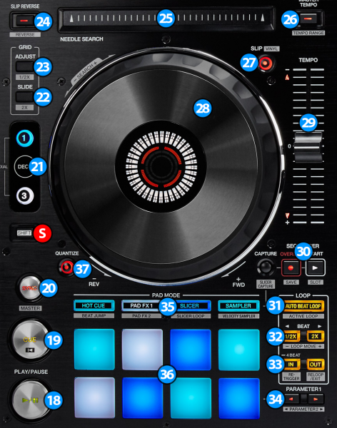

Update ---->
Ειμαι οκ με το να παταω με το ποντικι το "Master Overlay Video FX"
Ειναι ευκολο ομως να κανω mapping το συγκεκριμενο, σε ενα κενο button της RX ?
Θα ηταν τελειο αν ειχα on/off ....το ενα η' και τα 2 play "start" (βλεπε photo πεδιο 30) που ειναι κενα στην RX.
Εχω διαβασει στο φορουμ κατα καιρους να δινεις τετοιες εντολες, αλλα μεχρι εκει.
Βασικα δεν ξερω ουτε καν που τις "βαζουμε" αυτες τις εντολες.
Ειλικρινα ... ΜΟΝΟ αν δεν σου ειναι μεγαλος κοπος θα ηθελα την βοηθεια σου στο συγκεκριμενο mapping.
Ευχαριστω!
