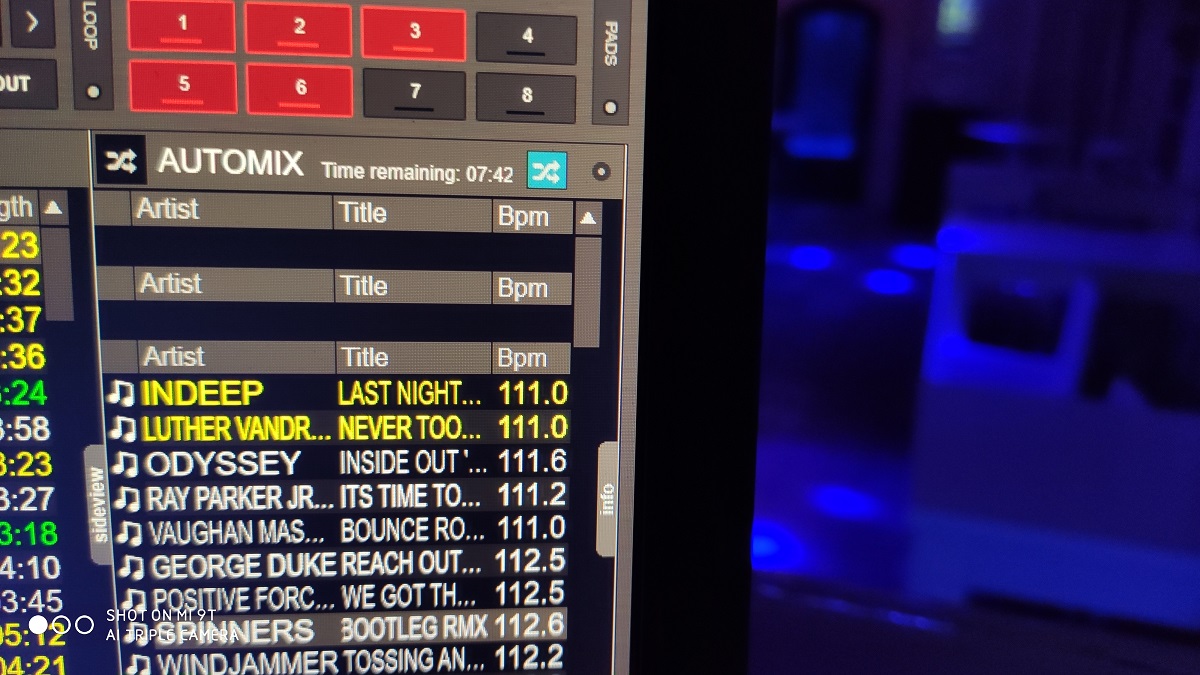

Στην παρακατω φωτο φαινεται το προβλημα που εχω με την τελευταια version.
Οι επικεφαλιδες (artist-title-bpm) ειναι διπλες. Το ιδιο "διπλες" ειναι ΚΑΙ στην κεντρικη main list, οχι μονο στο side-list.
Για να παρουσιαστει αυτο το bug πρεπει να:
Εστω οτι σε ενα φακελο εχουμε 100 τραγουδια. Με την ροδελα του ποντικου κατεβαινουμε προς τα κατω στη λιστα. Αν ομως (παντα με την ροδελα του ποντικου) ανεβουμε προς τα πανω να δουμε το πρωτο τραγουδι της λιστας τοτε εμφανιζεται αυτο το φαινομενο μες τις διπλες επικεφαλιδες.
Ταυτοχρονα χανονται απο την λιστα τουλαχιστον το πρωτο τραγουδι, μπορει και παραπανω.
Αν τωρα παιξουμε με την ροδελα του ποντικιου πανω κατω, τοτε στρωνει, και εμφανιζονται και τα πρωτα "εξαφανισμενα" τραγουδια.
Χωρις να ειμαι 100% σιγουρος , νομιζω οτι αυτο το συμπτωμα το εχω και πριν απο το τελευταιο update. Σιγουρα ομως δεν το εχω πολυ καιρο, γιατι δουλευω πολυ με την ροδελα του ποντικου και θα το ειχα προσεξει.
Παρουσιαστηκε λοιπον στα 2-3 τελευταια updates.
Διευκρινησεις που μπορει να βοηθησουν :
- Τελευταιο update
- default skin
- ολες οι λιστες μου ειναι σε virtual folders (και σχεδον ολα τα αρχεια μεσα ειναι video-clips)
- Συστημα :Laptop: i7 7700 - 16gb - 1050Ti - win10 64bit

Posted Sun 06 Sep 20 @ 11:50 pm

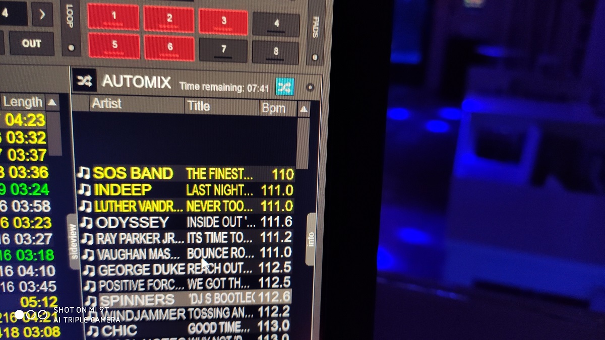

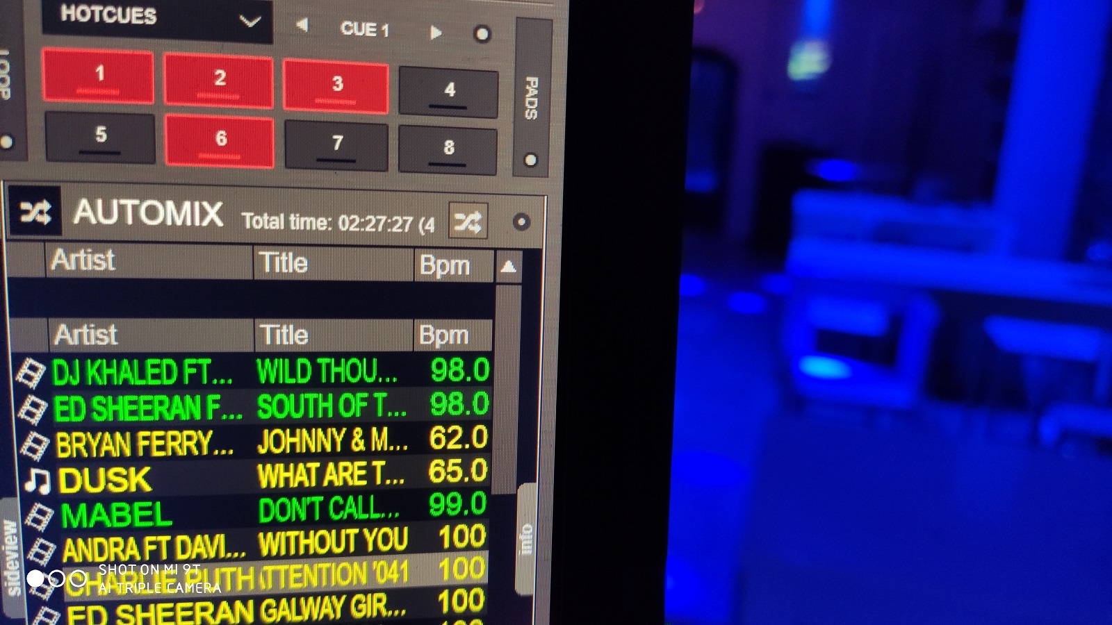

djdad αν βρεις χρονο δοκιμασε το κι εσυ, αφου δεν ειμαι ο μονος που εχει αυτο το θεμα, ισως ειναι γενικο.
Προσπαθωντας να βοηθησω αναφερω παρατηρησεις (καποιες μπορει να ειναι αστειες, αλλα εγω τις αναφερω)
1) Συνηθως το κανει στο side-list στα δεξια (Φωτο) . Το εχω δει και στην κεντρικη λιστα, αλλα χθες για παραδειγμα ενω το προσπαθησα δεν μου το εκανε. Στο side-list διπλα ομως το κανει σχεδον παντα.
2) Η ροδελα του ποντικιου ειναι "click it" . Δεν ειναι "τρελη"
3) Αν με αριστερο κλικ "πιασω" την μπαρα, οσο γρηγορα και να την ανεβοκατεβασω δεν εχει αναγκη. Αρα ειναι θεμα καθαρα : ροδελας
4) Αν ειμαι ευλαβικος με την ροδελα και ανεβαζω ενα-ενα τα κλικ, οταν τερματισει επανω, τοτε το συμπτωμα δεν εμφανιζεται ευκολα. Κατι τετοιο βεβαια ειναι αδυνατον την ωρα της δουλειας...
5) Επισης οταν η λιστα ειναι τερμα επανω, οσο και να κανω γρηγορα κλικ την ροδελα προς τα πανω, δεν αλλαζει κατι. Οντως οπως προανεφερες djdad πρεπει να ερθω με φορα απο κατω προς τα πανω. Αρα εχει να κανει με την ταχυτητα...
Τελος αυτο που φαινεται στις προσφατες φωτο γινεται αν οταν παρουσιαστει το προβλημα (πρωτη φωτο) , κανω ενα κλικ κατω και καπακι ενα κλικ πανω (x2 φορες) (δευτερη φωτο)
Ελπιζω να βρεθει η λυση σ αυτο, γιατι οντως ειναι πολυ εκνευριστικο, και δεν αρμοζει στην ποιοτητα του vdj

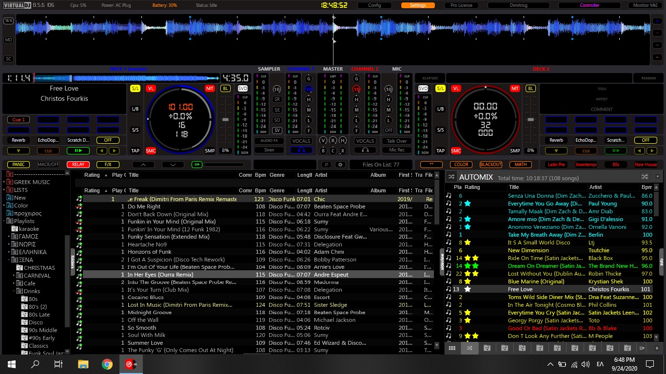

Για να μην γινει καμια πατατα (κατι που δεν κατεχω φοβαμαι να το πειραξω) . Μπορεις να το αναλυσεις λιγο αυτο, δηλαδη : Μετονομασια αν κανω εννοειτε δεν θα το δει σωστα ? Και τοτε τι κανει, φτιαχνει αυτοματα καινουργιο settings.xml ? Οποτε αν δεν ειναι αυτο μετα σβηνουμε το καινουργιο settings.xml και μετονομαζουμε το παλαιο οπως ηταν ?
Ισως θα μπορουσε να ειναι αυτο με την λογικη οτι οταν "εστησα" το πρωτο settings.xml ηταν στον σταθερο υπολογιστη, και μετα πηγε στο λαπτοπ (copy-paste).
υ.γ. Η εσωτερικη καρτα γραφικων της intel μου εκανε νουμερα παλαιοτερα, οταν επαιζα βιντεοκλιπ, μου γυρνουσε το (default) σκιν σε ασπρομαυρο , κατι με τα χρωματα bit νομιζω και γενικα κολλουσε και δεν τα πηγαινε καλα, οποτε μετα απο συννενοηση μαζι σας μου ειπατε και εκανα μεσω nvidia panel την 1050ti -->default και ετσι δεν εχω κανενα προβλημα. Ακομα και τα stems (οταν τα ενεργοποιω-σπανια) δουλευουν με την 1050Ti, γιατι φορτωνουν πολυ πιο γρηγορα απο την cpu.
Posted Fri 25 Sep 20 @ 6:46 pm
https://youtu.be/oOyap7oSnCU
Δεν δοκιμασα ακομα να παιξω με default settings αλλα επισυναπτω και video μηπως ειναι πιο ξεκαθαρο το προβλημα...
