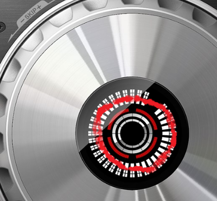

Προς ενημέρωση.
Τα κόκκινα led από τα jog στην ddj sx3 δεν λειτουργούν με τις τελευταίες αναβαθμίσεις.

Στο εργοστασιακό mapping ? Ενώ πριν δούλευαν ?
Δεν βλέπω κάποια αλλαγή στον κώδικα των led ούτε πειράχτηκε τώρα τελευταία κάτι που να επηρεάζει τα actions του mapping

Το εργοστασιακό, με κάποιες τροποποιήσεις αλλά όχι στο συγκεκριμένο σημείο.
Την είχα παροπλίσει για ένα διάστημα χωρίς να κάνω καμία αλλαγή εκτός από uptude στο πρόγραμμα και τώρα που την δούλεψα δεν ανάβουν.
Αν αντιγράψω το mapping από την ddj rx δεν νομίζω να έχω θέμα
ΘΑ κάνω κάποια τεστ και θα ενημερώσω πάλι.

Δοκίμασα και το εργοστασιακό και κάνει το ίδιο.
Έκανα κάποια τεστ αλλά δεν ανάβουν.
Στο σκρατσ παρατήρησα ότι ανάβουν.

Τα εσωτερικά κοκκινα leds στο VirtualDJ, ανάβουν όταν ακουμπας το jogwheel, ή όταν ενεργοποιείς το Slip mode.
Αν τα παραπάνω δουλεύουν και σε σένα, τότε όλα καλά.
Δεν νομίζω ότι έιχαν άλλη λειτουργία ποτέ, εκτός κι αν θυμάσαι εσύ κάτι.
Αν θέλεις να κάνουν κάτι άλλο/παραπάνω, μπορείς με custom mapping.
Posted Fri 28 Aug 20 @ 4:37 pm

Ναι αυτό κάνουν
Έχω την εντύπωση ότι άναβαν όταν είχε φορτωθεί track δεν είμαι σίγουρος έχω αρκετό καιρό να την χρησιμοποιήσω.
Τι πρέπει να αλλάξω για να δουλέψουν όπως στην ddj rx?

Στην DDJ-RX τα κόκκινα leds απλά έδειχναν αν το deck έπαιζε "στον αέρα" και τίποτα άλλο. Αν θέλεις αυτό , άλλαξε το LED_JOG_INNER από ....
σε....
Αν θέλεις να σου δείχνουν αν το deck είναι φορτωμένο, τότε ..
αλλά δεν ξέρω αν αυτό είναι χρήσιμο, αφού φορτώνεις το ένα κομμάτι μετά το άλλο, οπότε θα είναι αναμμένα όλο το βράδυ ;)
load_pulse ? touchwheel_touch ? get_slip_active ? blink 200ms ? constant 0.99 : constant 0.0 : constant 0.99 : constant 0.0 : constant 0.0
σε....
is_audible ? constant 0.99 : constant 0.0
loaded ? constant 0.99 : constant 0.0

μια χαρά ευχαριστώ.
