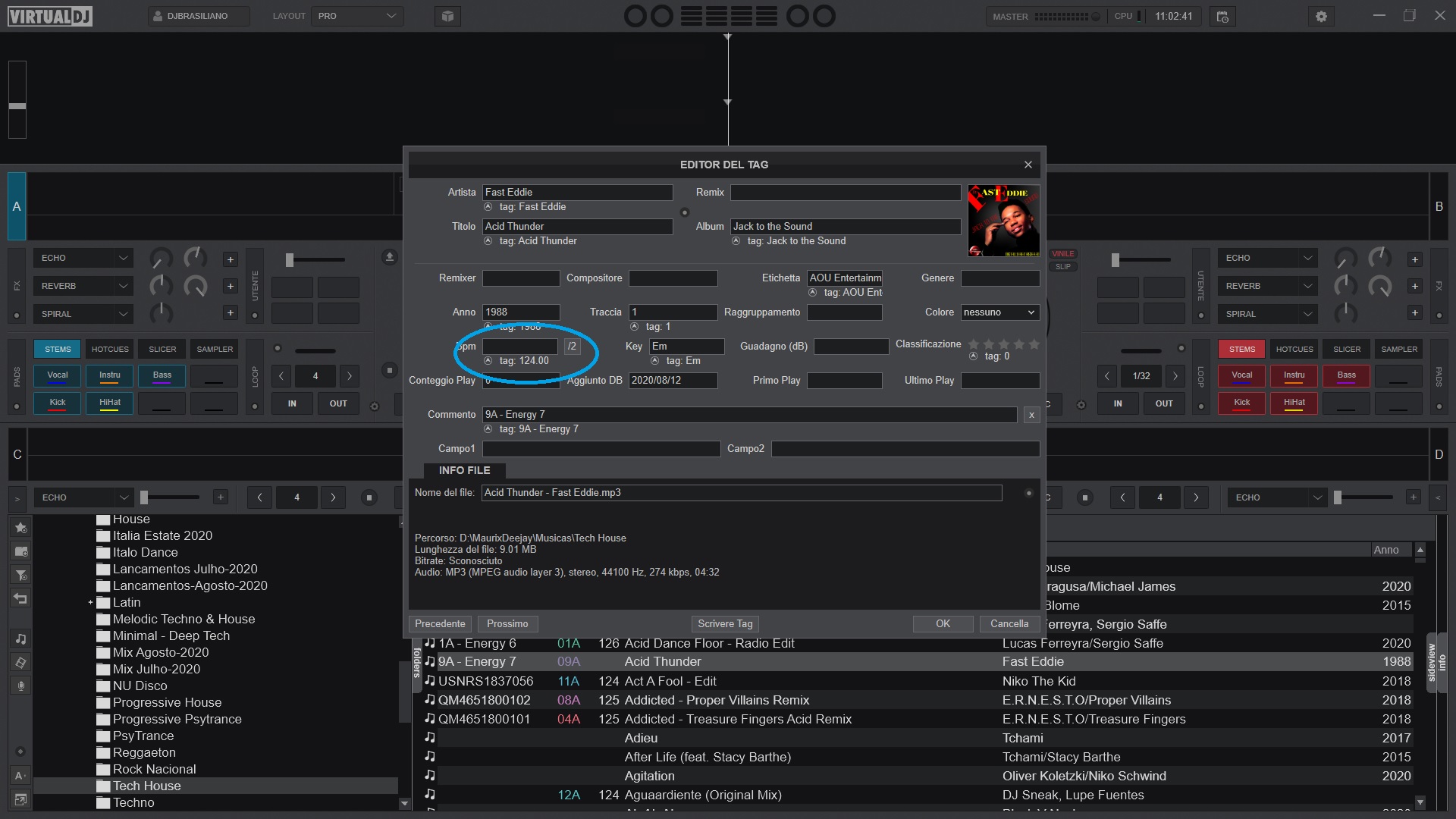

O BPM do Mixed-In-Key deve ser gravado no tag, assim o programa desconsidera automaticamente o valor analisado sem necessidade de nenhuma configuração adicional. Abaixo, o BPM que gravei manualmente usando um editor de Tag TagScanner e como apareceu no browser do VirtualDJ. Clique na imagem para tamanho grande.

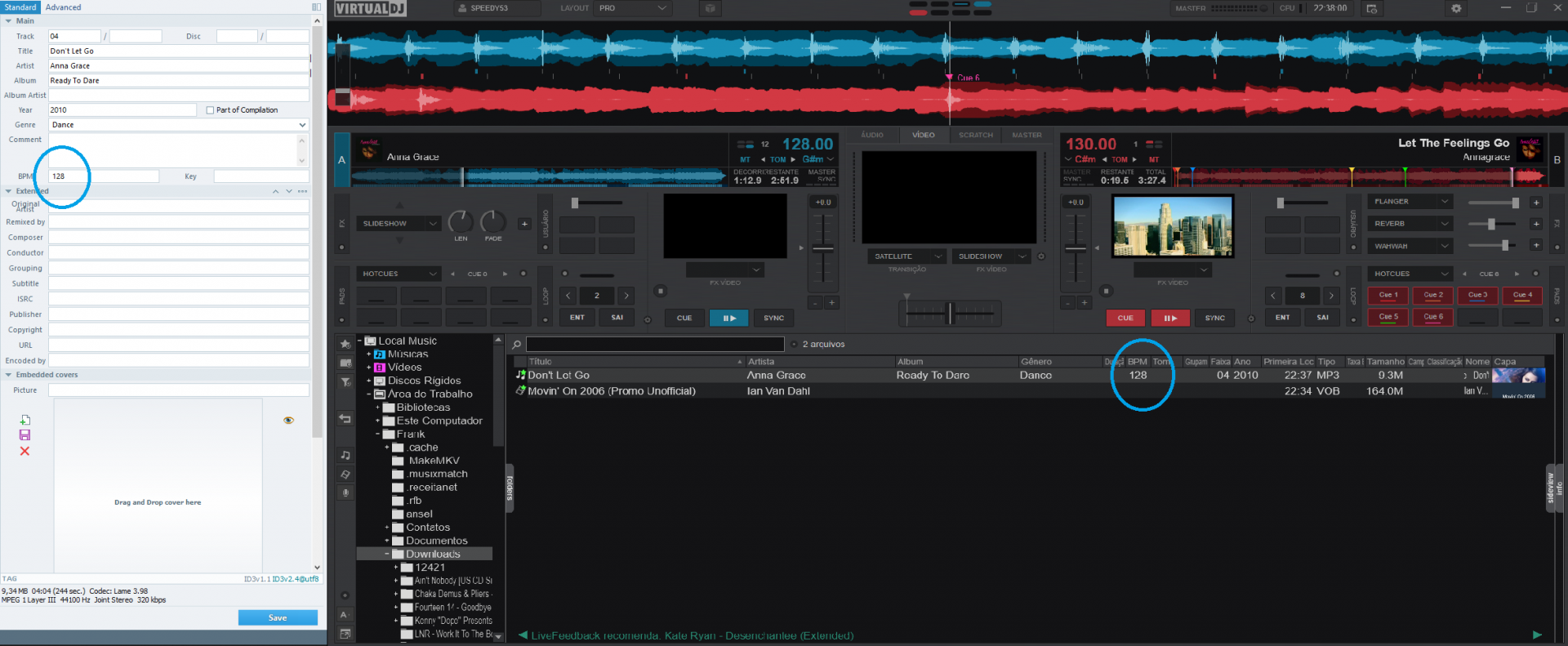

Nao sei porque, mas aparece assim:
Posted Sun 30 Aug 20 @ 9:05 am
Acho que encontrei o problema.
Eu estava com os dois programas abertos (MIK e VDJ) e quando mando recarregar as TAGs o VDJ nao mostra no browser o BPM gravado na TAG, mas quando fecho o VDJ e abro de novo o BPM é visualizado no browser.
Ou seja as alteraçoes devem ser feitas antes de abrir o VDJ ;)
