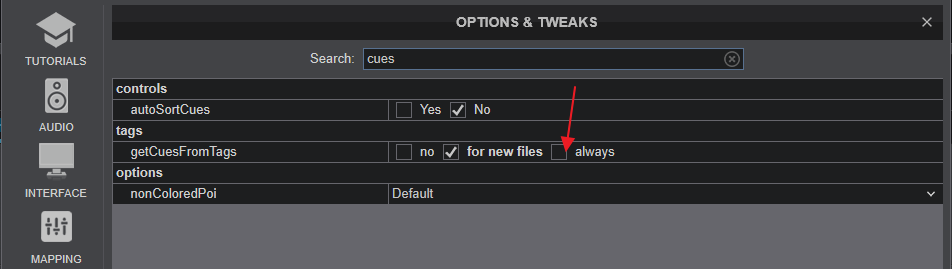

Πως μπορώ να μεταφέρω τα Hot cues που είχα περασμένα από το traktor που έπαιζα πριν στο virtual dj. Γιατί δεν μου τα βγαζει
Posted Sat 20 Jun 20 @ 4:02 pm
Δεν μου εμφανίζονται τα αποθηκευμένα hotcues που είχα στο traktor. Μπορεί κάποιος να με βοηθήσει?
Posted Sat 20 Jun 20 @ 4:33 pm
Αν το Traktor αποθηκεύει τα Hotcues στα tags (δεν το ξέρω), δοκίμασε αυτή τη ρύθμιση ..
Νομίζω όμως ότι δεν θα δουλέψει γιατί το Traktor (αν δεν κάνω λάθος) τα αποθηκεύει σε καποια κωδικοποιημένη μορφή στην database του.
Posted Sat 20 Jun 20 @ 4:38 pm

Καταρχήν πληροφορήθηκα οτι το Traktor αποθηκεύει τα Hotcues στα Tags, οπότε η ρύθμιση που έδειξα πιο πάνω λογικά θα δουλέψει. Υπάρχει περίπτωση να χρειαστέι να κάνεις Reload Tags (επιλέγεις μερικά αρχεία και κάνεις δεξί-κλικ ->Batch ->Reload Tags) , όμως δεν είμαι σίγουρος. Δοκίμασε μερικά αρχεία από ενα φάκελο.
Αν σου δουλέψει, υπάρχουν μερικές λεπτομέρειες ακόμα, αλλά θα περιμένω να μου πεις πρώτα.
