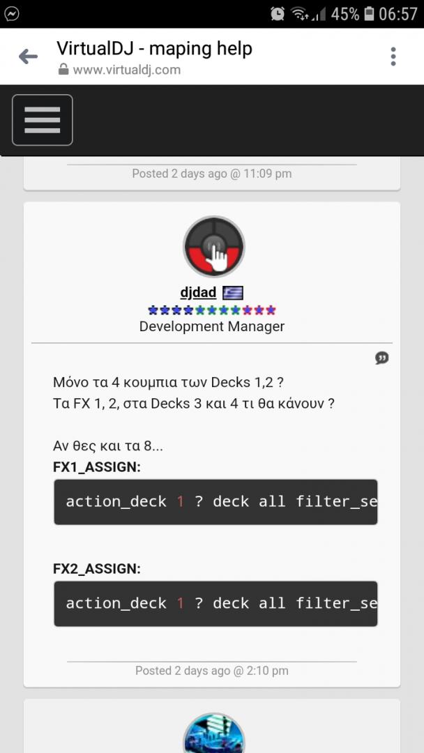

Μόνο τα 4 κουμπια των Decks 1,2 ?
Tα FX 1, 2, στα Decks 3 και 4 τι θα κάνουν ?
Αν θες και τα 8...
FX1_ASSIGN:
FX2_ASSIGN:
Αν θες και τα 8...
FX1_ASSIGN:
action_deck 1 ? deck all filter_selectcolorfx 'Noise' : action_deck 2 ? deck all filter_selectcolorfx 'Filter' : action_deck 3 ? deck all filter_selectcolorfx 'Pitch' : deck all filter_selectcolorfx 'Reverb'
FX2_ASSIGN:
action_deck 1 ? deck all filter_selectcolorfx 'Cut' : action_deck 2 ? deck all filter_selectcolorfx 'Distortion' : action_deck 3 ? deck all filter_selectcolorfx 'Echo' : deck all filter_selectcolorfx 'Flanger'

Δεν γράφει πουθενά filter_se .. προφανώς δεν έκανες copy/paste όλη τη γραμμή από τον παραπάνω κώδικα.
Αυτό που ζητάς γίνεται ακριβώς με τον παραπάνω κώδικα, μόνο που η σειρά δεν είναι η ίδια. Για αλλαγή της σειράς, απλά αλλάζεις τα ονόματα που είναι μέσα στα ' '
Posted Fri 05 Jun 20 @ 9:45 pm
Ναι τώρα το είδα που το είπες ότι έχει και συνέχεια ... εμφανίζονταν στον κινητό μου το μισό. Δεν έχω ανοίξει ακόμα το λάπτοπ...ωραία ευχαριστώ θα το δοκιμάσω και αν έχω κάποιο πρόβλημα θα ζητήσω βοήθεια
