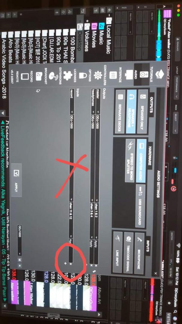

Να διευκρινίσω ότι Όταν προσπαθούσα να κάνω την μετάδοση δεν είχα κοντρολλερ συνδεδεμένο... 2ον .. και στον δεύτερο μου Μακ Όταν προσπάθησα να κάνω ηχογράφηση το πρόγραμμα μου πάλι είχα το ίδιο πρόβλημα και διέγραψα αυτό για να δουλέψει... σε δυο Μακ για διαφορετικούς λόγους είχα αυτό το θέμα... η φωτογραφία αυτή δεν είναι δική μου είναι από ένα άλλο παιδί που είχε ανεβάσει στην ομάδα του vdj και είχε και Αυτός το ίδιο πρόβλημα με ηχογράφηση.... το διευκρινίζω μήπως δεν είναι θέμα δικό μας αλλά κάποιο από το vdj ?

A) Αν λείπει ο controller κακώς το πρόγραμμα είναι ρυθμισμένο να παίζει με την κάρτα ήχου του controller
B) Όχι, δεν είναι πρόβλημα του VirtualDJ. Είναι "πρόβλημα" του MAC OS όπου πλέον πρέπει να παραχωρήσεις άδεια στο πρόγραμμα για να χρησιμοποιεί πηγές εισόδου.
Μάλιστα για να κάνει τα πράγματα πιο "περίπλοκα" το MAC OS δεν ξεχωρίζει τις εισόδους ούτε ανά συσκευή ούτε ανά τύπο. Την πρώτη φορά που κάποιο πρόγραμμα προσπαθεί να κάνει εγγραφή από πηγή εισόδου σου βγάζει ένα μήνυμα ασφαλείας ρωτώντας αν επιτρέπεις στο πρόγραμμα αυτό να χρησιμοποιήσει το μικρόφωνο.
Αν απαντήσεις όχι ή δεν δώσεις σημασία τότε στην ουσία μπλοκάρεις την χρήση όλων των πηγών εισόδου για αυτό πρόγραμμα.
Και ο μόνος τρόπος να τις ξεμπλοκάρεις είναι να πας στις ρυθμίσεις ασφαλείας του MAC και να επιτρέψεις την χρήση του "μικροφώνου"
