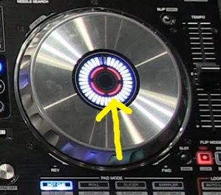

Έχω αγοράσει περίπου πριν 1 χρόνο μεταχειρισμένο το pioneer sx2 .... Η ερώτηση μου είναι... ο κοντρόλλερ μέσα στα jog έχει δυο φωτιζόμενους κύκλους (φώτο) , έναν λευκό και έναν κόκκινο.... παρατήρησα σε ένα βίντεο στο you tube να το δουλεύει ένας dj με το serato και όταν σήκωνε το fader που ήταν να παίξει μουσική, άναβε ο κόκκινος κύκλος και όταν το κατέβαζε έσβηναν...(βοήθεια για να καταλάβεις πιο παίζει στον αέρα)... εμένα αυτό δε το κάνει...γενικά πότε δεν κατάλαβα πότε ανάβουν οι κόκκινη κύκλοι... παρατήρησα ότι ανάβουν μόνο όταν ανάβω τον κοντρόλλερ για πρώτη φορά που κάνει το demo ή αν το βάλω στο slip....
Αυτό είναι θέμα mapping του vdj δεν το υποστηρίζει? ή μήπως παίζει να έχει κάποιο τεχνικό θέμα ο κοντρόλλερ μου?.... σε γενικές γραμμές παίζει άψογα δεν μου έκανε πότε τίποτα , εμφανισιακά είναι σε πάρα πολύ καλή κατάσταση σχεδόν καινούργιο!

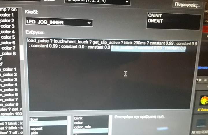

Προσπάθησα να βάλω τον κωδικό που μου έδωσες χωρίς να σβήσω τα άλλα που είχε αλλά δεν μπόρεσα να τα καταφέρω να το κανω να δουλέψει, να ανάβουν τα κόκκινα όταν ανοίγω τα φειντρ... πρόσεξα όμως ότι, πρέπει να την έχει αυτήν την εντολή...
Προσπαθώ να ανεβάσω μια φωτο που έβγαλα από το κινητό αλλά είναι μάλλον μεγάλη ανάλυση... Μόλις μπορέσω θα την ανεβάσω να την δεις να μου πεις τι λάθος κάνω
Posted Wed 05 Feb 20 @ 2:12 pm
Αυτό που έχω μαρκαρισμένα μπλε είναι η εντολή που μου έστειλες
Posted Wed 05 Feb 20 @ 2:17 pm
ΜΑ αν κρατήσεις τα προηγούμενα θα μπερδεύεσαι...

Έκανα μια προσπάθεια μην χάσω τα άλλα... πχ όταν πατάω το slip θέλω να ανάβουν τα κόκκινα. Από ότι βλέπω στης ρυθμίσεις του ,έχει όλες της εντολές για όλα αλλά δεν ξέρω γιατί δεν δουλεύει αυτό με το fader

δεν ειναι σωστή η σύνταξη σου
Posted Wed 05 Feb 20 @ 5:02 pm
αν και όπως είπε ο Θανάσης θα μπερδεύεσαι μια και αναθέτεις στα leds να σου δίνουν 2 πληροφορίες χωρίς να ξερεις ποιά από τις 2 είναι ... δοκίμασε ...
is_audible ? constant 0.99 : load_pulse ? touchwheel_touch ? get_slip_active ? blink 200ms ? constant 0.99 : constant 0.0 : constant 0.99 : constant 0.0 : constant 0.0

Βασικά η εντολή που είχε νόημα είναι:
get_slip_active ? blink 200ms ? constant 0.99 : constant 0.0 : is_audible ? constant 0.99 : constant 0.0
Αυτή η εντολή κάνει 2 πράγματα:
1) Ανάβει το led όταν το deck είναι στον αέρα
2) Αναβοσβήνει γρήγορα το led όταν αυτό κάνει slip ακόμα κι αν δεν είναι στον αέρα.
Προσοχή: Το "κάνει slip" είναι διαφορετικό πράγμα από το "είναι ενεργοποιημένο το slip"

Σήμερα βρήκα χρόνο μιας και μένουμε σπίτι, να δοκιμάσω της εντολές αλλά και πάλι δεν δουλεύει όταν σηκώνω τα fader . Ανάβουν τα κόκκινα led σε ότι έκανε και πριν
