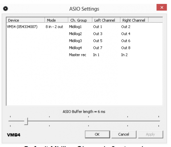

Die VMS 4 Mal an einem USB 2 Port installieren und testen.
Die VMS 4 darf nicht in der Soundkarteneinstellung des PC als Standart Audiogerät gesetzt sein.
Das Default Deck Routing (Standart Mapping) der VMS4 ist die Reihenfolge 3-1-2-4
Heisst:
1.Fader ist Deck3
2.Fader ist Deck1
3.Fader ist Deck2
4.Fader ist Deck4
Heisst spielst du Deck 1 in VDJ ,dann liegt das Deck 1 auf dem 2.Fader ,Deck 2 auf den 3.Fader und Deck 3 auf dem 1.Fader sowie Deck 4 auf dem 4.Fader.
___________________________________________
Und so währe das Deckrouting des Asiopanels für die Deckfolge 1-2-3-4
Allerdings sollte oder kann man das wohl nicht bei einer VDJ 7.4 LE Version umstellen,da sollte nur das Standart Default Mapping funktionieren.
