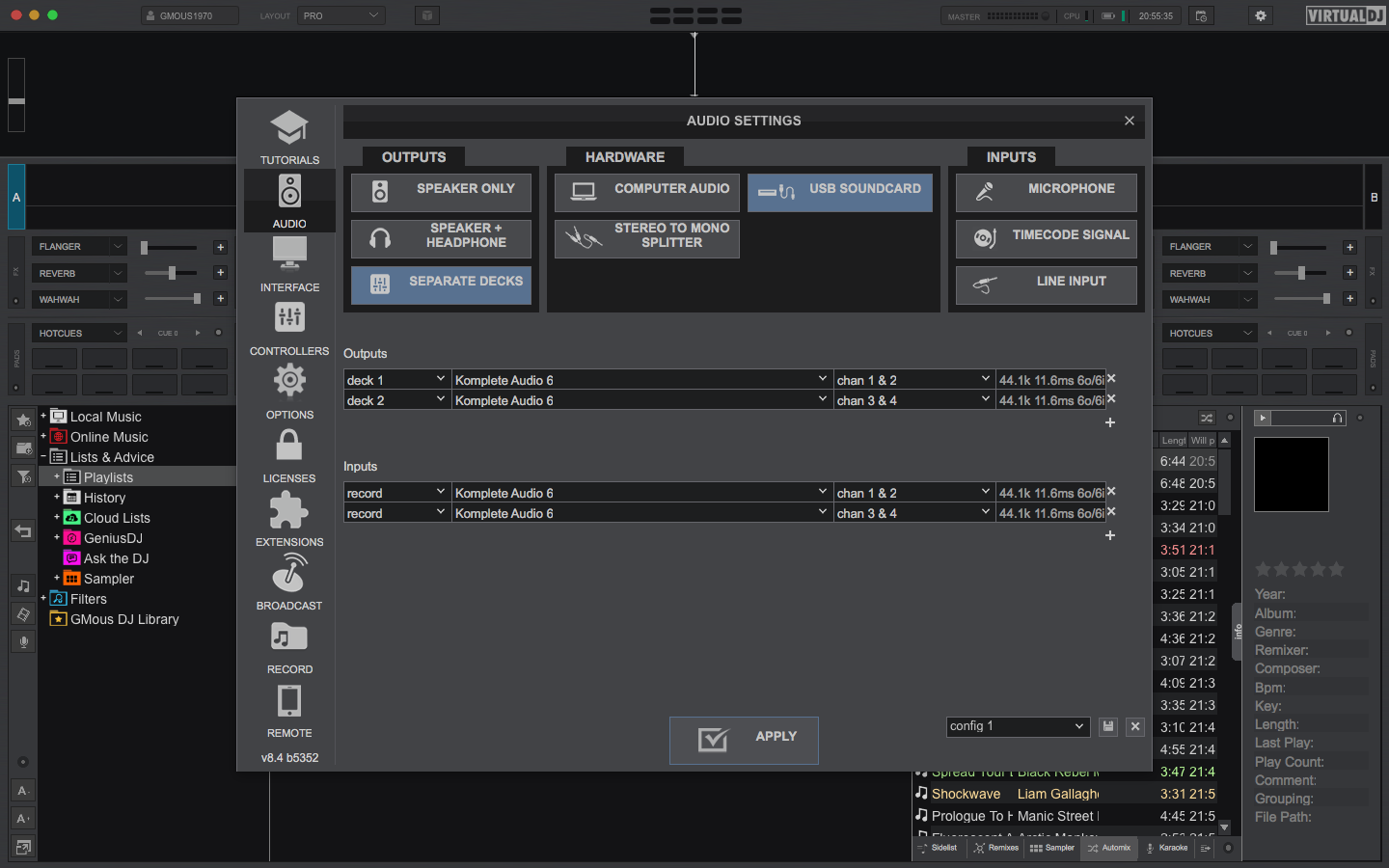

Οι ρυθμίσεις είναι :
Outputs:
Deck 1 Output Komplete 6 chan : 1&2
Deck 2 Output Komplete 6 chan : 3&4
Inputs :
Record Output Komplete 6 chan : 1&2
Record Output Komplete 6 chan : 3&4
Outputs:
Inputs :
Posted Thu 24 Oct 19 @ 7:39 am

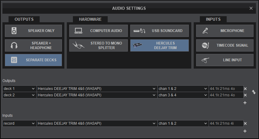

το inputs ειναι λαθος, πρεπει απ το drop down να επιλεξεις καναλια εισοδου

Ανέβασα φώτο με τις ρυθμίσεις που έχω.
Posted Fri 25 Oct 19 @ 5:58 pm
Posted Fri 25 Oct 19 @ 5:59 pm
χωρις να εχω την καρτα απ τις φωτο που δα στο νετ, το rec out του μικτη πρεπει να το βαλεις στο in 3/4 και στο dropdown menu να επιλεξεις καταρχην ενα καναλι record και μετα απο το dropdown στα δεξια να βαλεις το 3/4
Posted Sat 26 Oct 19 @ 5:05 pm

ρε συ παρομοιο σεταπ χρησιμοποιουσα χροοονια με ουκ ολιγες καρτες ηχου... κανε screenshot extended ta dropdown menus να δουμε τι επιλογες εχει και να σου πουμε τι να βαλεις.
