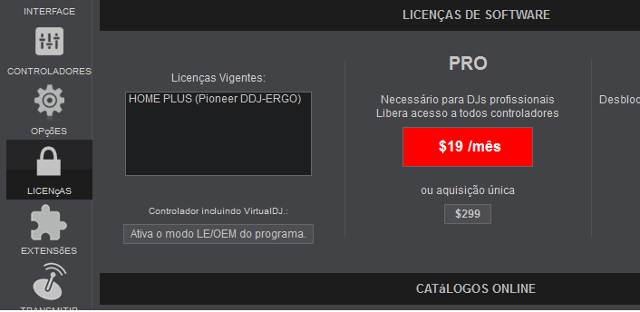

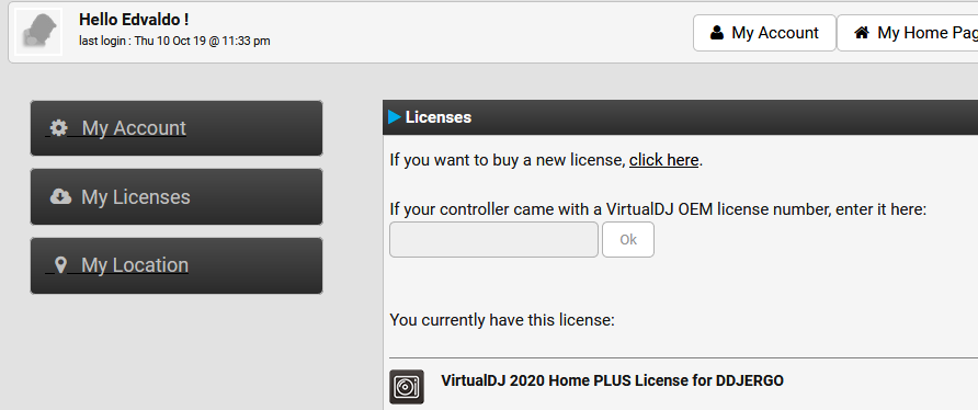

Estou com problema com a licença que comprei para minha controladora DDJ ERGO. Faço o login no virtual com a licença e não consigo usar a controladora com todos os recursos. Esta bloqueado o mix do lado direito.
Minha licença é HOME PLUS.
Em baixo vem dizendo que minha controladora inclui o Virtual DJ e da a opção de ativar o modo LE OEM. Porém não tenho como ativar esse modo. O que posso fazer

Primeiro, preciso entender o que você quer dizer com isso. Por acaso, você quer dizer que se em modo Automix, somente funciona um deck (o esquerdo)? Se não for isso, pode dar mais detalhes?Esta bloqueado o mix do lado direito.
Você não consegue ativar o modo LE/OEM do VirtualDJ 8.4 (2020) pois o programa nativo do seu controlador é o VirtualDJ 7. Não é necessário pois você tem uma licença superior, mas se quiser, procure exatamente no local das licenças na guia "old discontinued products" seu VirtualDJ 7 LE/OEM, você pode instalar a qualquer minuto, mas considere que estará usando um programa descontinuado.
