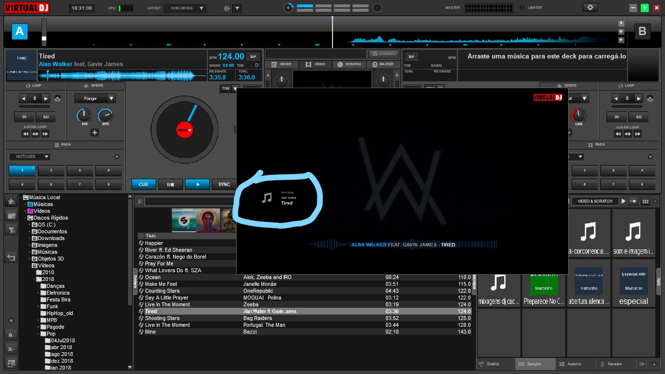

Olá, amigos!
Alguém pode me ajudar?
Faço uso de uma versão Home licenciada, onde uso uma tela secundária para projetar os vídeos, ao selecionar o próximo vídeo exibe "next song" na tela onde esta passando o vídeo, eu prefiro que não seja divulgado a próxima musica. como desabilito a exibição next song?

Este comportamento é normal para qualquer skin de vídeo do VirtualDJ.
A skin é montada em "pacote completo" onde se exibem os gráficos de forma de onda da música em andamento, o nome desta música, o nome da próxima música e também qualquer sample utilizado e efeito.
Ou seja, não tem como desativar uma parte só, ou somente o "next song".
Considerando isso, você pode adotar uma das 3 opções abaixo
- Desativar a skin de vídeo (config > interface > videoskin > none)
- Pesquisar skin de vídeo que não tenha este elemento (acho que o acesso pra baixar skin de vídeo é limitado a usuário licenciado)
- Montar skin de vídeo sem este elemento (falar é mais fácil que fazer).

Desabilitei, é o que eu precisava.
Obrigado
Obrigado
