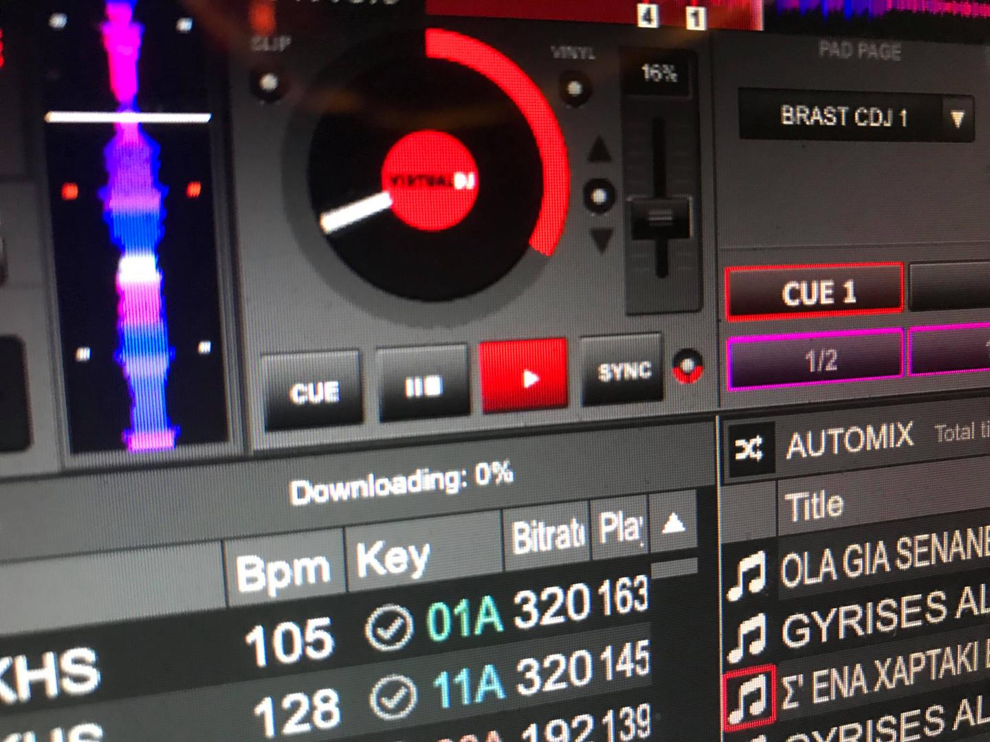

Πέρασα Sierra αλλά όχι clean install, κανένα πρόβλημα δεν προεκηψε έπαιξα 4 μερες και όλα καλά ... Betty ο μόνος τρόπος να ξεμπερδεψω με το renaming ήτανε να πάω ένα ένα σε όλα τα virtual folder και να πατάω δεξί κλικ remove from this vdj folder, όταν μου crashare το προγραμμα η μόνη λύση ήτανε να το κάνω εγώ τερματισμό πάτωντας στο χ πάνω δεξιά ώστε να τερματίσει φυσιολογικά και όχι από crash... μετά όταν πήγα στα ελλατοματικα virtual folder απλά έβγαζε renaming... και ξεκίνησα ένα ένα τα φακελάκια και αφαιρούσα ότι δεν υπήρχε... όταν τελείωσα από όλα τα vdj folder το ξεσκαρτάρισμα το renaming φυσικά το πάλευε ακόμα να βρει αλλά έκλεισα virtual άνοιξα πάλι εξαφανίστηκε το renaming και όλα καλά κανένα πρόβλημα... απλά επειδή δουλεύω πολύ με vdj folder η διαδικασία αυτή μου πήρε κανα 3 ωρο να ξεσκαρταρω τα missing files... το μόνο προβληματάκι που προεκηψε είναι αυτό που φενετε στην φωτογραφία το downloading αλλά δεν ξέρω το γιατί.... τι προσπαθούσε να κατεβάσει όλα τα download τα έχω απενεργοποιήσει από τις ρυθμίσεις ούτε cover ούτε τπτ....

ektos apo to downloading 0% mou ebgale kai downloading 0%0%0% alla den kolise oute dimiourgithike problima

Μάλλον προσπαθούσε να κατεβάσει Covers για τα τραγούδια που δεν έχουν καποιο Cover. Αν θες να το απενεργοποιήσεις, βάλε το CoverDownload στο No (από τα Options)

παιδια αυτο το downloading το βγαζει κ σε μενα στιγμιαια με την μονη διαφορα ότι ποτε δεν εχω ενεργα τα cover download..
επισης μεσα στα virtual folders δεν υπαρχουν missings files παντα τα αφαιρω κ ολες οι δουλειες γινονται μεσα από το virtual

oute egw exw energopoihmeno to download cover.... :/

to mono problima einai to downloading 0% ta fakelakia ta ekana xeirokinita

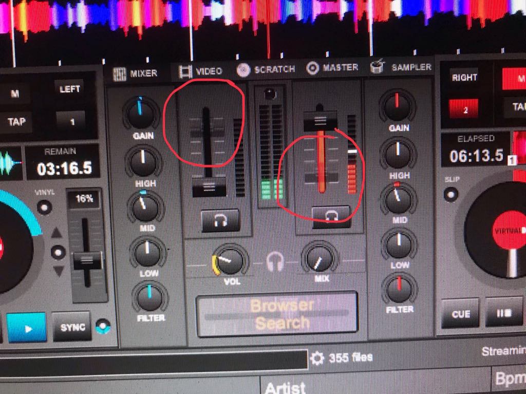

exei kanenas idea giati mou emfanizei auta ta fader ? to kanei otan paizw me ddj rr alla den xrisimopoiw deck 3 4 .. to emfanizei tyxea kai den feugei mexri na kleisto to programma

Δείχνουν την θεση των volumes για τα decks 3 και 4. Μην τους δίνεις σημασία.
Αν πάλι θέλεις να τα ξεφορτωθείς άλλαξε το action του VOLUME από...
... σε...
var '$pcmix' 0 ? var 'aux' ? nothing : volume 'dual' : volume 'dual'
... σε...
var '$pcmix' 0 ? var 'aux' ? nothing : volume : volume
