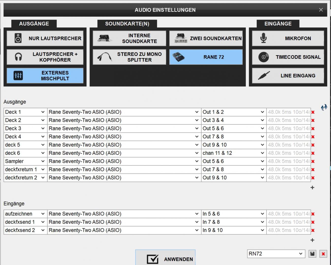

ja bei mir auch so, gelbe FX....Ton komplett aus, aber das liegt bestimmt an den Audio Einstellungen .![](/img/287897/22391/VDJ Rane settings.jpg)
Aber der Ton ist am jaulen und schraulen, wenn ich beide Rane12 laufen lasse, da haut noch was nicht hin. Ab und zu ist auch der linke Rane12 auf STOP, trotzdem läuft das Lied weiter.

muss etwas mit den DECKFXRETURN Einstellungen zu tun haben

die Fader sind natürlich oben, würde ja sonst auch kein Sinn machen ein Effekt auf das Lied zu machen ;) Hört dann ja keiner.
@DJ Coyote RMX.....welche Audioeinstellungen hast du denn? Poste doch auch mal ein Screenshot.
Posted Sat 09 Mar 19 @ 5:49 pm
![](/img/287953/96171/Bildschirmfoto 2019-03-10 um 12.14.51.png)
Posted Sun 10 Mar 19 @ 11:20 am
@DJ Coyote RMX : Danke für dein Bild der Audio Einstellungen, jetzt gehen zumindest die Gelben Fx Tasten auch bei mir . Aber leider immernoch das Problem, wenn ich Deck B mit dem zweiten 12 einschalten , kompletter Musiksalat also alles läuft durcheinander.
