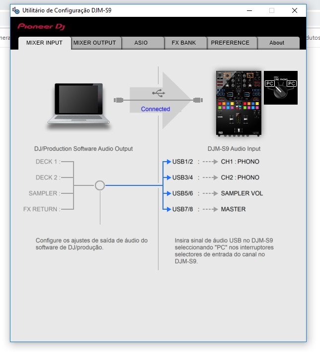

aba in (djm s9)

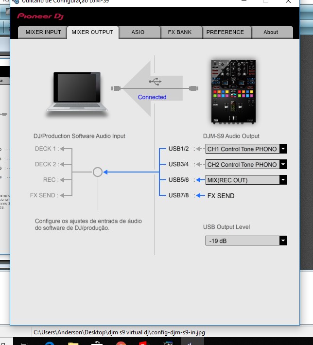

aba out (djm s9)

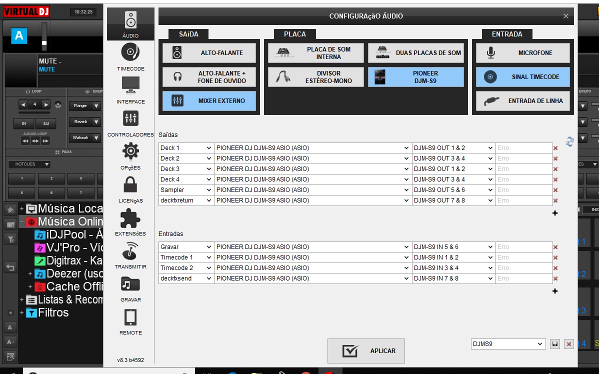

config VDJ

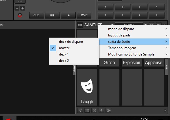

antes de ativar a placa do mixer djm s9 no vdj (configurações da aba sampler) 5 opções incluindo a opção de definir em qual canal sera direcionado o volume do sampler.

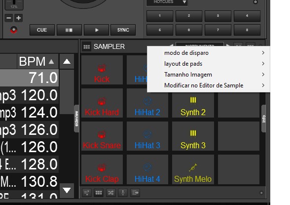

depois de ativar a placa do mixer djm s9 no vdj (configurações da aba sampler) apenas 4 opções

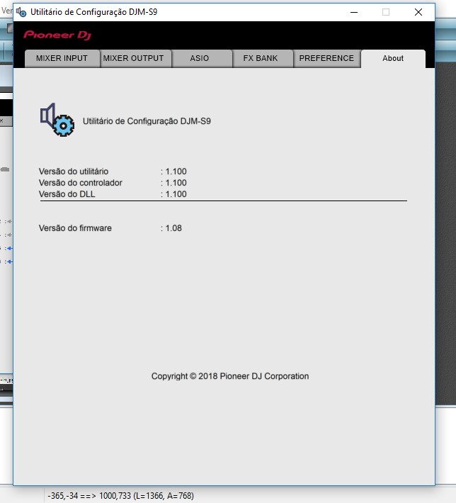

Versao Firmware

aba in (djm s9)
aba out (djm s9)
config VDJ
Versao Firmware
