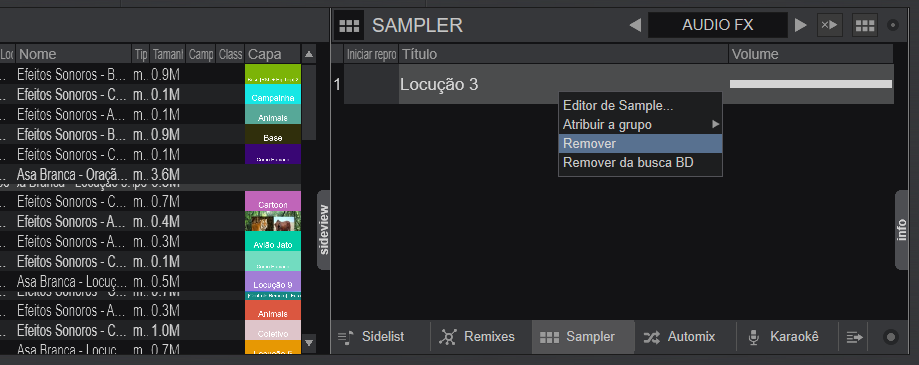

Não adianta tentar excluir o sample pelo painel do deck, se você está tentando fazer isso, eis o problema, pois o painel do deck é um "display" somente haja visto que o sampler é o mesmo para todos os decks, e fica em outro lugar na interface (skin).
Acesse o painel de sampler no sideview, este painel fica ao lado do navegador, clique sobre o sampler que deseja excluir e aperte a tecla "delete", ou com o botão direito, escolha a opção "remover".
