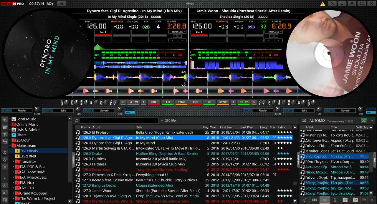

Μέχρι να μας ανεβάσει κάτι ο θείος, πάρε μάτι αυτό:
Posted Mon 04 Feb 19 @ 10:39 pm
oh!! πολυ φορτωμενο θεωρω για τα δικα μου δεδομενα.. αυτα τα τεραστια βινυλια πρεπει με καποιο τροπο να μπορουν να χρησιμοπoιηθουν και για κατι αλλο εκτος απο covers.. τα vu τελειως oldschool και γουσταρω (αν και πολυ μεγαλα νομιζω επισης αυτο το πρασινο απο πανω τους τι ειναι?) αλλα θα θελα στανταρ ενα vu για master , ενα vu για record και ενα για broadcast..

@PanosV:
Αυτό το skin δεν είναι καθόλου "εγώ" :P
Γενικά έκανα οτι δεν θα έκανα σ' ένα δικό μου skin. Και ναι, είναι περισσότερο Eye Candy παρά χρήσιμο καθώς για τέτοιο σκοπό "προορίζεται"
Υ.Γ.: Ναι, αυτά τα τεράστια JOG δείχνουν μόνο το cover. Υπάρχουν και χρήστες που έχουν covers σε όλα τους τα αρχεία και θέλουν να τα βλέπουν... :P
Περισσότερα όταν θα είναι έτοιμο... ;)
