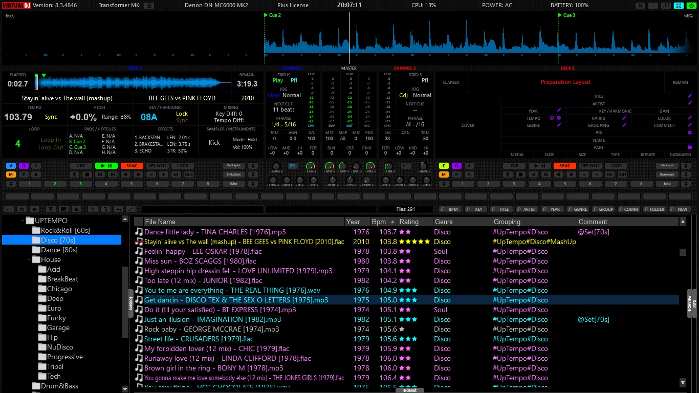

Μία ακόμη φώτο, αφιερωμένη στον PanosV, ο οποίος "λατρεύει" τα skins με γραμματάκια - κουμπάκια :-))) Και επειδή θα έτρωγα κράξιμο, έκανα και τα Audio και τα Custom Buttons, optional... :P Το Deck 1 είναι στο mode "Monitor", ενώ το Deck 2 είναι στο mode "Preparation"...

πωπωπω σουπερ! τωρα μου μενει να βρω ενα λαπτοπ με 32αρα οθονη!!! :p :p
μιλαμε για πολυ κουμπακι και γραμματακι!!!

Να πω κι εγώ την άποψη μου, με καλοπροαίρετη κριτική;;;
Ωραίο το skin, αλλά περισσότερο σαν διαγνωστικό εργαλείο, παρά σαν πρόσοψη για παίξιμο... :P
Είναι αρκετά πολυάσχολο (στην προσπάθεια του να δείξει όσο το δυνατόν περισσότερη πληροφορία) και δεν ξέρω πόσο εύκολα θα συνηθίσει το μάτι να βρίσκει άμεσα την πληροφορία που θέλει κάθε φορά μέσα σε τόση πολύ πληροφορία.
Γενικά υπάρχει ένα όριο μεταξύ κρίσιμης, χρήσιμης, και προαιρετικής πληροφορίας vs χρηστικότητας που για τον καθένα είναι διαφορετικό.
Προσωπικά θεωρώ οτι τόση πολύ και πυκνή πληροφορία θα με κούραζε. Αλλά αυτό είναι η δική μου άποψη...
Πάντως αν με κάποιο "μαγικό" τρόπο μπορείς να "αραιώσεις" λίγο τις πληροφορίες χωρίς να μικρύνει κι άλλο ο browser (που απ' οτι καταλαβαίνω είναι περίπου το 50% της οθόνης) τότε ίσως να ήταν πιο "ευκολοχώνευτο" (πάντα μιλάω για τα δικά μου γούστα)

1. Όπως έχω αναφέρει και στο παρελθόν, για εμένα προσωπικά, από την στιγμή που ο οποιοσδήποτε Dj έχει ένα controller μπροστά του, το να απεικονίζει το laptop - skin ακόμη έναν virtual controller, είναι "πλεονασμός"! Γι αυτό ακριβώς το λόγο και στο skin δεν υφίστανται buttons. Γι αυτό ακριβώς το λόγο και όλα τα audio και τα custom buttons εμφανίζονται "προαιρετικά" (επιλογή, μέσω menu)...
Με αφορμή το άνωθεν, έχω να κάνω την εξής παρατήρηση: Έχοντας μία σφαιρική εικόνα πλέον των VDj Scripts, θεωρώ ότι η πλειοψηφία αυτών έχει να κάνει (άμεσα ή έμμεσα) με buttons - knobs - sliders. Προσωπικά, δεν θεωρώ τον συγκεκριμένο κώδικα (και τις δυνατότητες που αυτός παρέχει στον εκάστοτε skinner) τόσο σημαντικό, όσο άλλου είδους κώδικα ο οποίος αφορά την πληροφορία (text), αλλά και τα γραφικά (graphics).
2. Το διαφορετικό αυτού του skin, (θα) είναι η δυνατότητα αλλαγής της απεικόνισης: Master, Channels, Decks. Στο πρόσφατο preview που ανέβασα, στο αριστερό deck εμφανίζεται το "Monitor" mode, ενώ στο δεξί το "Preparation" mode. Το επόμενο mode, το οποίο ξεκινάω να ετοιμάζω, θα είναι ένα "Graphics" mode, πολύ πιο "απλό" και "λιτό". Το μεθεπόμενο διαφορετικής φιλοσοφίας, κ.ο.κ. Έτσι, ο χρήστης θα μπορεί να επιλέγει (μέσω menu) το mode που τον ικανοποιεί περισσότερο, ανά περίπτωση και περίσταση. Με λίγα λόγια, θα είναι ένα skin, το οποίο θα έχει κάποιες ελάχιστες "σταθερές" και από κει και πέρα θα περιλαμβάνει "διαφορετικά skins" (τρόπον τινά). Συνεπώς, το ότι το "Monitor" mode δεν είναι χρηστικό, δεν με "αγχώνει", υπό την έννοια του ότι κάποιο άλλο mode θα είναι σίγουρα "χρηστικό"...
3. Ο Browser, ο οποίος έχει παραλαχθεί, όταν δεν εμφανίζονται τα audio και τα cuctom buttns, καταλαμβάνει το ~60%, ενώ όταν εμφανίζονται τα audio και τα cuctom buttns, καταλαμβάνει το ~50%. Οπότε, ο στόχος του να μην είναι μικρότερος του 50% του συνολικού skin, έχει υλοποιηθεί...
Σε γενικές γραμμές το "ψάχνω" πολύ και η αλήθεια είναι ότι δεν είναι καθόλου εύκολο, καθότι δεν σχεδιάζω έναν virtual controller ή ένα virtual booth, όπως η συντριπτική πλειοψηφία των skinners. Συνεπώς, κάθε παρατήρησή σας, είναι "πολύτιμη", πάντα ευπρόσδεκτη και ειλικρινά ευχαριστώ, όποιον μπαίνει στον κόπο να την γράψει...

http://www.virtualdj.com/wiki/Skin%20Scratchwave.html
param_add "deck left get_bpm & param_multiply -1" " deck right get_bpm"
Για το rating:
Ναι, απ' οτι φαίνεται η εντολή get_loaded_song 'rating' έχεθ bug. Αυτή τη στιγμή δουλεύει μόνο η get_loaded_song 'stars'
Παρόλα αυτά το script σου είναι επίσης λάθος καθώς η εντολή `rating` που έχεις στην get_text αφορά το κομμάτι που είναι επιλεγμένο στον browser και όχι αυτό που είναι φορτωμένο στο deck.
Για την PAD Bank:
Την ρύθμιση sixteenPadsMode την άλλαξες από auto σε On ?
Για το key_lock:
Ναι. Σωστά κατάλαβες
Για το rhythm:
Βασικά χρειάζονται panels. Και οι κυματομορφές scratch είναι διαφορετικό element <rhythmzone/> vs <scratchwave/>
http://www.virtualdj.com/wiki/Skin%20Rhythmzone.html
Posted Tue 23 Apr 19 @ 11:48 am
Για το recently added:
Δεν μπορείς να το κάνεις με κουμπί.
Μπορείς μόνο να μεταβείς στο φάκελο φίλτρου (browser_gotofolder)
Posted Tue 23 Apr 19 @ 11:50 am
PhantomDeejay wrote :
Οκ, λειτούργησε τελικά με: action="param_add 'deck left get_bpm & param_multiply -1' 'deck right get_bpm'"Για τα BPM που λέγαμε χθες: param_add "deck left get_bpm & param_multiply -1" " deck right get_bpm"
Ok, διορθώθηκε ως ακολούθως: action="param_equal '`get_loaded_song stars`' '' ? get_text 'Rating?' : get_text '`get_loaded_song stars`'" και λειτουργεί πλέον ορθά.Για το rating: Ναι, απ' οτι φαίνεται η εντολή get_loaded_song 'rating' έχεθ bug. Αυτή τη στιγμή δουλεύει μόνο η get_loaded_song 'stars'
Την άλλαξα, λειτούργησε η "αλλαγή", αλλά δεν επανέρχεται στην 1η οκτάδα. Προφανώς και η εντολή action="pad_bank2" θέλει συμπλήρωμα? Αλλά γιατί, εφόσον στο wiki αναφέρεται ως Switch?Για την PAD Bank: Την ρύθμιση sixteenPadsMode την άλλαξες από auto σε On ?
Ok...Για το key_lock: Ναι. Σωστά κατάλαβες
Ok...Για το rhythm: Βασικά χρειάζονται panels. Και οι κυματομορφές scratch είναι διαφορετικό element <rhythmzone></rhythmzone> vs <scratchwave></scratchwave>
Σε ευχαριστώ πολύ...
Posted Tue 23 Apr 19 @ 12:15 pm
Για τα pads:
Δεν ξέρω τι έκανες, αλλά στον κώδικα σου (στο skin) δεν φτιάχνεις pad 9, pad 10 κ.ο.κ
Με το pad_bank2 αλλάζουν αυτόματα τα pads 1-8 σε 9-16 (και η εντολή λειτουργεί κανονικά εδώ)
Posted Tue 23 Apr 19 @ 1:41 pm
Οχι, δεν είναι έτσι. Πρέπει να φτιάξεις pads από το 9 μέχρι το 16. (με visibility="pad_has_16pads ? pad_bank2 : false" και visibility="pad_has_16pads ? not pad_bank2 : true"). Αν δεν αλλάζουν, τότε κάτι λάθος έχεις στο σκιν, ή δεν έχεις το default Pads page (δες το /VirtualDJ/Pads folder) Το δοκίμασες με το Hotcues Page ?
Posted Tue 23 Apr 19 @ 2:19 pm
