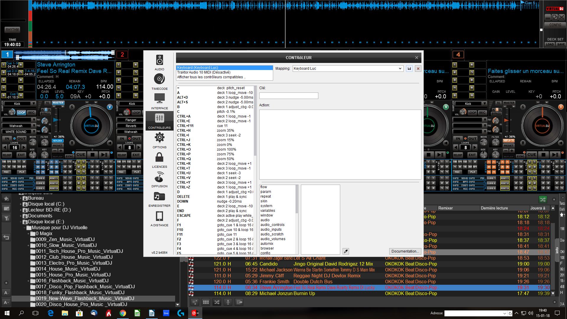

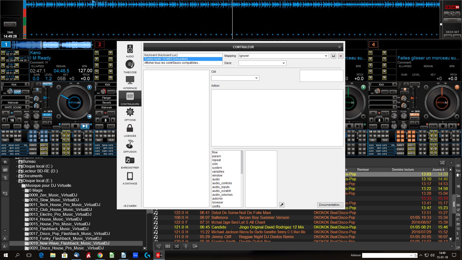

Bonjour à tous,
Voilà j’ai un petit problème après un formatage, j’ai une carte son Traktor et automatiquement un contrôleur Traktor qui vient toujours par défaut devant le mien et je sais pas comment faire passer le mien devant, quand le je mets devant je ferme la fenêtre et hop c’est de nouveau Traktor qui passe devant.
Merci pour votre aide.
Dj Lucky
Dj Lucky
Posted Mon 15 Jan 18 @ 1:58 pm

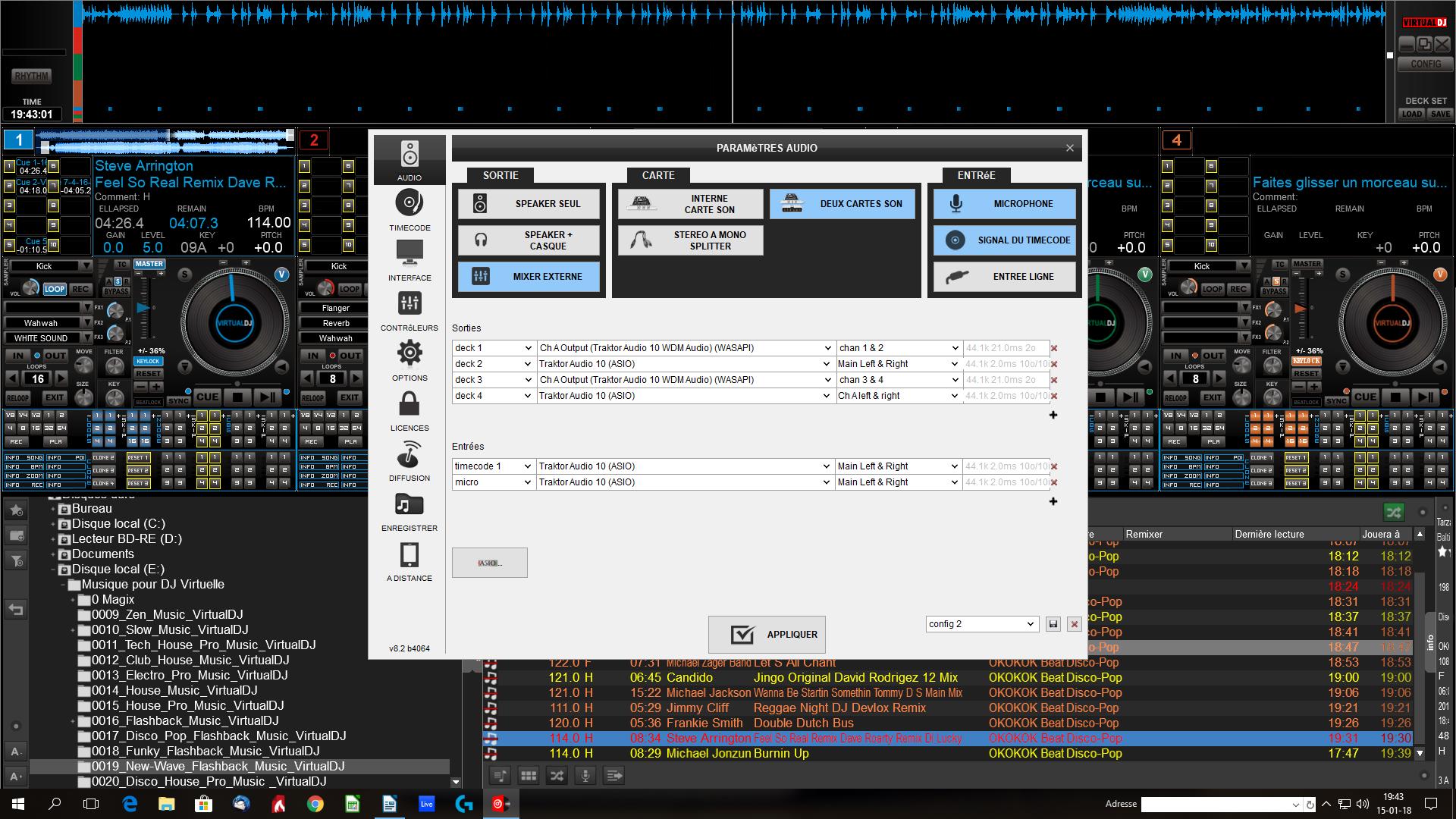

Je l’enregistre au dessus à droite et aussi dans audio, mais il revient toujours sur Traktor.
Posted Mon 15 Jan 18 @ 6:49 pm
Bonsoir,
Ta configuration Audio est bizarre ! Normalement tout doit être en "Asio".
As-tu installé les drivers de la A10 car la carte devrait être afficher dans "carte son".
Exemple de configuration : http://virtualdj.com/manuals/hardware/ni/z2/installation.html
Posted Mon 15 Jan 18 @ 7:22 pm
