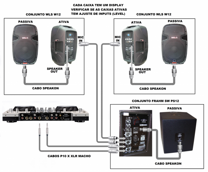

Faça algo parecido com a figura abaixo. Elimine os componentes que não existirem no seu sistema (ex. caixas passivas) e o tipo de conector XML ou P10 Jack 1/4" podem ser usados de acordo com a disponibilidade de entradas e saídas das suas caixas.

Posso ligar o subwoofer de 300 wrms na saida TRU DA JBLPRX 712 1500WRMS, Devido a caixa ser de 1500wrms e o sub de 300wrms vou ter algum problema...
Posted Sat 20 May 17 @ 7:31 pm
A saída THRU á uma saída de sinal balanceado com plug XLR, não é uma saída de potência. Sinais balanceados são oriundos do pré amplificador de sua potência e tem o mesmo nível, é um padrão, então você pode direcionar este sinal de saída para qualquer caixa ativa independente da potência da caixa, desde que respeitando o tipo de saída da JBL com a entrada da caixa sub - só ligue saídas balanceadas em entradas balanceadas.
Minha proposta consiste no uso do sub como primário pois em geral subwoofers tem filtro passa alta, e você pode usar as caixas JBL como caixas de alta somente.
