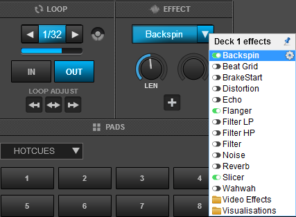

Ainda estou tendo problemas com vdj8... Não consigo usar 3 efeitos com loop 1/32 acionado como eu fazia no vdj 7. exemplo: aciono loop depois aperto loop_half ate chega 1/32 depois aperto o 1primeiro efeito flanjet depois o 2 efeito tranceMgate e finalizava com o 3 efeito slip_backspin como eu fazia no vdj 7 pega perfeitamente no vdj 8 não funcionar ?

A aplicação de 3 efeitos simultâneos com loop é perfeitamente possível, conforme mostra a figura abaixo. Mas procure observar melhor o que está ocorrendo. Do VirtualDJ7 para VirtualDJ8 ocorreram alterações, alguns efeitos, skins, etc da v7 não funcionam com v8 (os códigos base são diferentes, como escrevi). No seu caso, se não for algo relacionado com programa pirata (que você pode detectar simplesmente baixando o VirtualDJ Home Free oficial mais recente e testando), então volte a dar maiores detalhes.

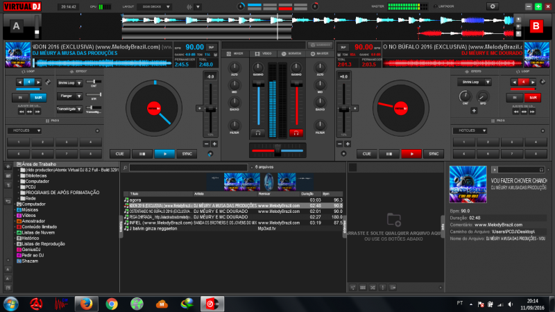

Por favor sabe me explicar sem tem como trava o loop no começo da musica porque quando uso NUDGE para que a musica não saia nas caixas o loop selecionado fica vazio e tb deixa o loop só de um lado? obrigado
obs: Na imagem abaixo o lado B2 tocando sem som, isso porque antes de da play na musica selecionei loop 4 e depois usei NUDGE para fazer SYNC antes que a musica começasse .

Sobre uso de pirata, só posso dizer que você terá o que um programa hackeado te oferece. Não reclame se não funcionar direito ou dar pau no meio de uma festa.
Não entendi muito bem pois suas necessidades de operação são bem específicas mas tentarei responder. Ainda mais porque o Nudge (mover o jog pra ajustar a fase de uma música com outra) me parece um pouco fora de sentido na sua aplicação.
Pra criar um loop contínuo no início de uma música use o editor PDI. Não tem como deixar qualquer áudio só de um lado do estéreo, VirtualDJ não tem função split... neste caso recomendo retirar um dos fones do ouvido e ouvir o master direto do retorno. Mas se você está falando de pré-escuta simples, então claro que dá.
