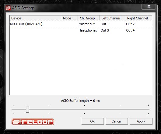

Εγώ ρε παιδιά την τεστάρω τώρα και ενώ φόρτωσα τον asio driver ο ήχος μετά από λίγα λεπτά σταματάει αλλά και στη διάρκεια κάνει πολλές φορές κάτι σα scratch. Τι μπορεί να συμβαίνει? Μήπως κάποια ρύθμιση?

Που το βρίσκω αυτό Μπάμπη? Το μόνο που βρίσκω είναι το ASIO settings που μου δίνει ASIO buffer.

gianni bale to buffer 10 ms kai dokimase ksana

Το έβαλα Θανάση αλλά ενώ ο ήχος βελτιώνεται πάλι διακόπτεται μετά από 1-2 λεπτά..

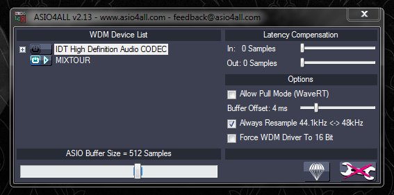

Με το ASIO4ALL δουλεύει καλά (κάτι με χαλάει στον ήχο αλλά πιστεύω να βρω την κατάλληλη ρύθμιση - τουλάχιστον δε σταματάει ο ήχος). Πριν είχα καταβάσει τον ASIO driver από το site της Reloop. Βλέποντας τη φωτό του ASIO4ALL τι πιστεύεται ότι χρειάζεται να αλλάξω στις ρυθμίσεις?
