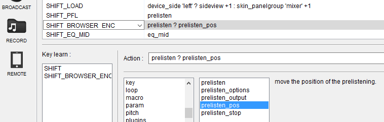

Λοιπόν shift_gain μαπαρίστηκαν σαν pitch σωστά.
Τώρα, το shift_Browser_Enc έχει τα παρακάτω στον default mapper.
Δοκίμασα και τις εντολές των djsadim & djdad όπου και στις δύο όταν γυρνάει το τραγούδι μπροστά ή πίσω είναι χωρίς τελειωμό, δηλαδή αν π.χ το τραγούδι είναι 3:30 το πάει παραπέρα όσο θέλεις...
Πώς το σταματάω αυτό και ποια απ'τις δύο εντολές που γράψατε είναι η πιο σωστή?[
Posted Thu 18 Feb 16 @ 6:37 pm
To έκανα δοκιμή στην Beatmix που έχω και δουλεύει κομπλέ! Ευχαριστώ!
