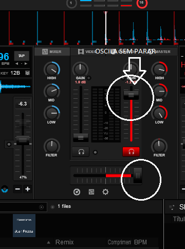

Eu tenho um problema em que usando a RMX, o deslizador de volume do deck 2 no VDJ8 oscila, não chega ao máximo, tenho que fazer isso manualmente na tela do programa. Ele fica subindo e descendo bem como o Cross Fader quando colocado na posição do deck 2. Aparentemente isso não está afetando som, mas gostaria de saber o que pode estar errado em minhas configurações.
Outra coisa, caso queira me redirecionar tudo bem: obtenho um volume total em meus equipamentos apenas quando aumento ao máximo todos juntos: "volume master" + "volume deck 1" + "volume deck 2".
Ex.: Se tenho "volume deck 2" + "volume master", ambos ao máximo, tenho um volume de som inferior. Neste momento, mesmo sem ter uma track carregada no deck 1, se eu aumentar o volume do deck 1 ao máximo, o som aumenta e melhora absurdamente.

Este tipo de problema, a movimentação involuntária de algum deslizante da tela, em geral se deve a mau contato.
O mau contato pode levar a erro no envio de mensagens MIDI ao computador, e isso provoca a movimentação involuntária deslizante ou crossfader no programa. É algo comum pois crossfaders e deslizantes baseados em contato (resistores deslizantes variáveis) acabam se desgastando com o tempo, devido atrito interno entre partes. E por isso necessitam reposição periódica. Claro, existem crossfaders magnéticos e óticos sem contato, essa tecnologia mais recente torna-os virtualmente indestrutíveis, mas isso é outro papo.
Para resolver paleativamente, em geral aplica-se um jato de limpa contatos no componente, assim os resíduos internos provocados pelo atrito são removidos. Mas claro, isso é uma solução momentânea e aumenta a vida útil do componente por algumas semanas, pois cedo ou tarde o problema volta a ocorrer.
Mas claro, se algum tipo de líquido caiu dentro do componente (por exemplo, bebidas como refrigerante ou cerveja) possivelmente será mais complicado pois o limpa contatos não dissolve a "gosma" que se instala dentro da peça e é formada pela água, açucar/malte e o pó que já estava lá dentro, então você talvez precise mesmo trocar.
Sobre a questão do volume, você descreveu um comportamento normal se considerarmos que você está com o crossfader em posição intermediária e que existe sinal nos 2 decks.
O volume resultante master somente é máximo quando você tem os 3 volumes abertos em 100%.
Mas obviamente, você como DJ que preza pelos seus equipamentos nunca deve trabalhar com volume e ganho que levem o sinal master acima de 0dB pois isso traz distorção na saída. Em geral, os volumes máximos podem atingir até +10dB.
Portanto, use seu controlador para realizar transições, controle o volume no nível 0dB, e se você precisar maior pressão sonora aumente o volume diretamente nos seus amplificadores.
Claro, exite algo anormal se o volume do deck 1 aumenta se você eleva o volume do deck 2 quando este não tem nenhuma track carregada.
Isso pode acontecer por erro de mapeamento. Talvez você tenha tentado uma personalização e não funcionou bem. Neste caso, basta reverter o mapeamento aos ajustes iniciais e então o mapeamento "padrão de fábrica" será reativado.
Outro motivo é o próprio problema descrito primeiramente, pois o que quer que tenha provocado o problema, especialmente no caso de derramamento de líquido no equipamento, pode levar a mau funcionamento de outras partes.
