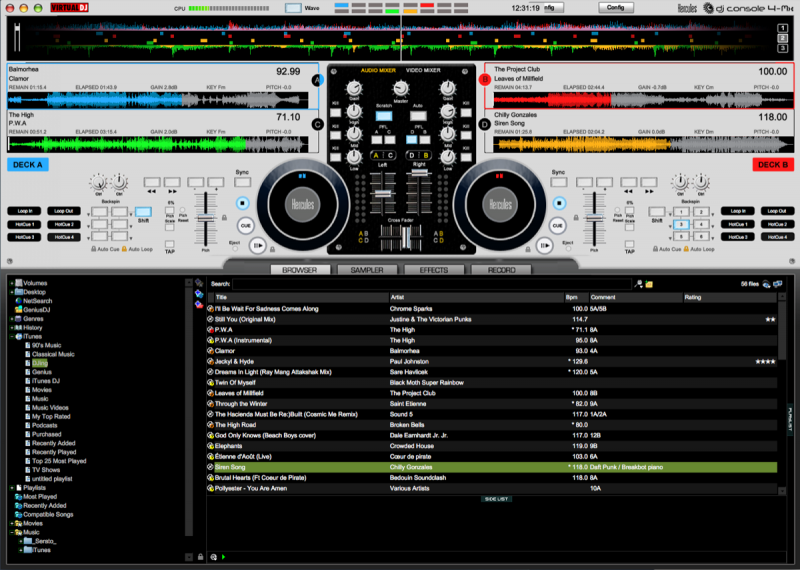

Uso o Virtual Dj LE que veio junto a controladora que comprei e a skin do software é semelhante a minha controladora, no caso mostrado na imagem abaixo:
Gostaria de saber se quando o Vdj é atualizado para a versão Pro, a skin da versão LE acompanha ou se muda para a Skin do Pro.

É importante ter uma coisa em mente: estamos falando de update na versão 7. É isso faz TODA a diferença.
VirtualDJ LE e VirtualDJ Pro são programas diferentes, no que tange recursos.
Entretanto você tem a skin para Hecules 4MX na seção dedownloads para VirtualDJ 7, então bastaria baixar e instalar a skin após atualização.
Só tem um detalhe: não existe mais updtate pra versão 7, pois hoje está disponível a versão 8.
E a versão 8 tem o código diferente da versão 7, o que significa que skins da v7 não funcionarão bem na v8.
Portanto, você pode realizar o update, mas se a skin for fundamental para a decisão, você só poderá realizar o update para VirtualDJ Pro Infinity.
Isso porque somente usuários Pro Infinity tem direito ao VirtualDJ 7 Pro Full. Trata-se de uma decisão da Atomix durante o processo de transição entre as duas versões.
Então, por enquanto ainda é possível atender sua demanda.
Mas possivelmente, daqui algum tempo o VirtualDJ 7 será definitivamente descontinuado e você não terá como usar a skin. Exceto alguém decida realizar a atualização da skin para a versão 8.
