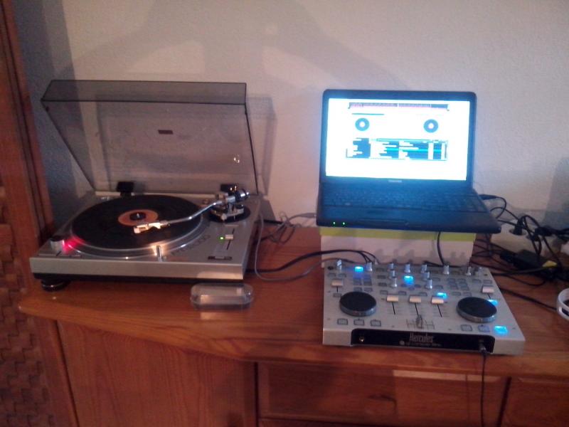

tenho uma hercules rmx e o vdj, quando ligo o phono tenho som e equalização mas não aparece o display do volume no vdj, é uma limitação do programa ou á maneira de vêr o volume no display para ficar igual para mixar com um mp3 a seguir?

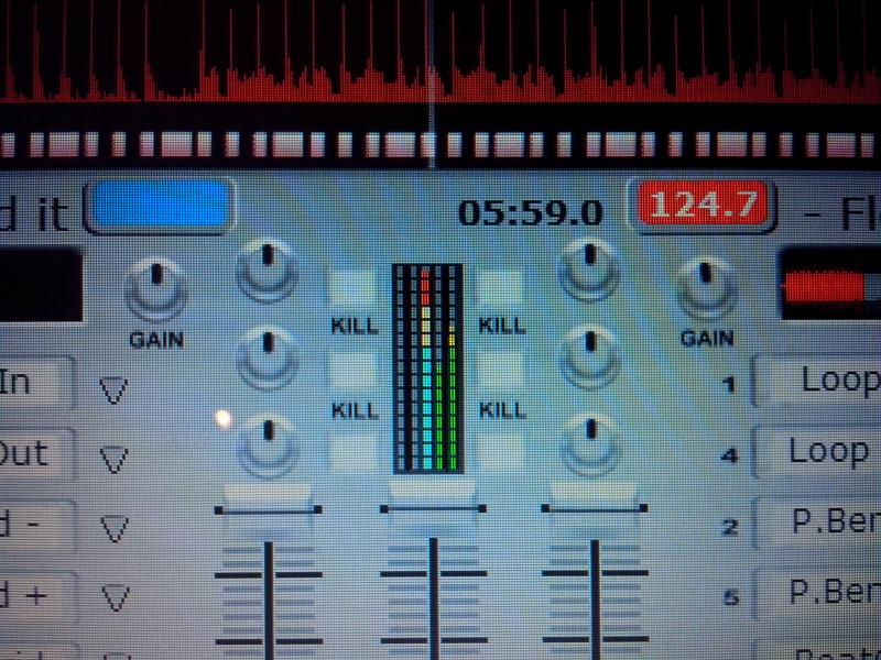

mas uso as varias skins do vdj e em todas não dá o volume no display para phono.

estão a tocar 2 musicas, a da esquerda é o phono dá som consigo fazer equalização, gain, etc. mas não dá o gráfico do volume para poder meter ao mesmo volume de som que está a tocar na direita que é um mp3 do pc

Agora entendi.
Na verdade, você quer que a representação grafica do áudio seja exibida no V.U. (é por este nome que conheço a parte que você se referiu).
Isso acontece porque ao clicar no botão SOURCE para usar seu toca-discos, o áudio é roteado diretamente da entrada para a saída do controlador, que funciona como um mixer de hardware comum. Como o sinal de áudio não passa pelo VirtualDJ, não aparece nada no V.U..
Mas isso pode ser alterado. Basta rotear o áudio para um deck do programa, assim além de apareceriam no V.U., você poderá aplicar efeitos, visualizar forma de onda, etc. Mas este recurso está limitado a versão 6 em diante.
