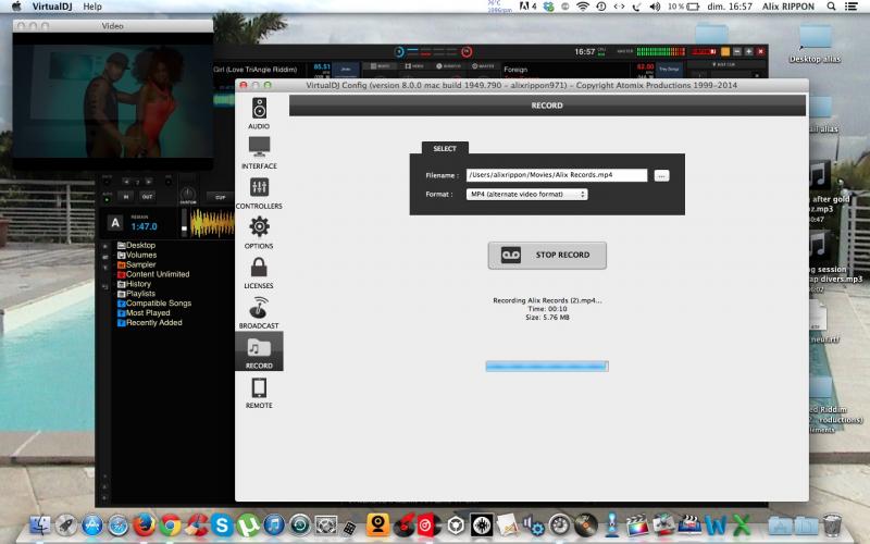

L'image fonctionne, c'est l'enregistrement qui ne fonctionne plus une fois que les CDJ sont connectées, j'ai le message suivant :
" no RECORD SOURCE CONFIGURED. PLEASE SELECT A RECORD SOURCE IN AUDIO CONFIG"
En image ça donne ça ma config : quand rien est branché :
noN CONNECTEES 1.jpg" class="bb-img">
noN CONNECTEES 2.jpg" class="bb-img">
quand mes platines et la table de mixage sont branchées :
Ensuite j'aimerai faire correspondre le cross fader de la DJM à celui de VDJ mais je ne sais pas comment mapper sur la V8 ça me parait compliqué
s'il y a des conseils je suis prenneur :-)

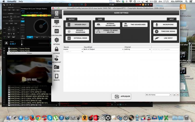

Bonsoir, forcément, si tu mets en external mixer, le son n'est plus routé pour l'enregistrement. Il faut remettre en mixer interne. ;) (à moins que je ne dise des bêtises)

Ca fonctionne très bien quand je veux enregistrer que de l'audio, il n'y a que pour la vidéo que ça ne fonctionne pas , quoi que après quelques essaie de config differentes il y a une qui me donne finalement de la vidéo , mais la qualité audio est vraiment pas bonne :
Posted Sun 21 Sep 14 @ 2:09 pm
Avec ce règlage , je reussi a enregistrer : par contre ça sacade un peu :-/

J'ai testé en diminuant la qualité des règlages pour la vidéo comme tu me l'as conseillé et j'avoue il y a une légère amélioration mais ce n'est tout de meme pas le TOP,
J'ai aussi Testé un petit logiciel dont j'ai vu le nom revenir sur un Forum "SCREENFLOW" qui est un enregistreur de capture d'écran et à ma grande suprise le Qualité est méga TOP
On peu choisir la source audio pour mon cas la DJM et aussi la source vidéo donc j'avais connecté mon Mac à mon téléviseur et du coup il m'a enregistré tout ce que je diffusais sur la télé trop cool ce truc.
Donc je partage l'info ça pourrait servir à quelqu'un d'autre voila
