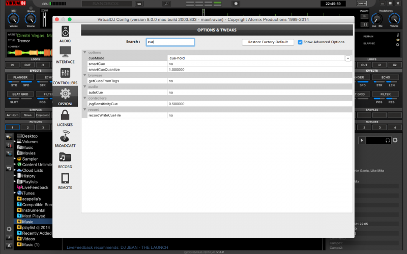

Problema CUE Virtual dj 8:
il mio problema è che fino a poco tempo fa quando premevo il pulsante CUE e lo mantenevo premuto il brano, inizialmente fermo, e impostato già sulla cue settata, andava in play finchè non premevo il tasto PLAY oppure tornava semplicemente al cue rilasciando il tasto CUE.
ora tutto ciò non succede e mantenendo CUE il brano inizia una specie di loop da ¼ di battuta circa e continua così finchè il tasto non viene rilasciato.
è possibile risolvere? allego le impostazioni per il tasto CUE che ho settato.

A me è successo che con due CDJ-400 collegati, tutte e tre le modalità cueMode possibili facessero sempre e solo la funzione cue-hold, quindi forse c'è qualche bug nel cueMode
Tu hai provato a settare cueMode = cue ?

si, ho provato tutti i vari settaggi sia del cueMode sia del tasto CUE mappato come cue_play/cue_hold/cue/cue_stop e compagnia bella.

Ok dopo vari tentativi devo ammettere che il problema si presenta solamente quando uso VirtualDj da tastiera (mac version), e solamente da tastiera essendo che cliccando sulla skin il tasto funziona a dovere. ho provato a mappare un altro tasto ma il problema persiste.

mmh, scusate il casino: falso allarme, è il mio tasto ad avere problemi: è l'unico che non va perchè mappando il Tasto CUE su "T" (o qualsiasi altro) anzichè su "C" riprende a funzionare benissimo il sistema.. questo mi scoccia perchè mi indica che probabilmente è il tasto del mio Macbook a non funzionare come si deve ( e anche se vado off topic, chiedo se è possibile avere un parere dagli esperti su "che diamine può essere successo").
