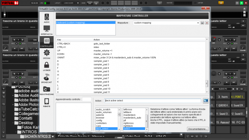

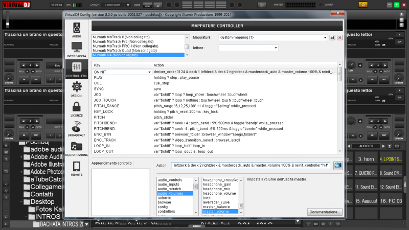

Non che mi serva un granchè, ma il sync del deck 1 non va nemmeno dalla skin.
Posted Wed 15 Oct 14 @ 8:56 am
sei sicuro di avere impostato il master deck automatico oppure sul deck di riferimento?
Posted Wed 15 Oct 14 @ 9:18 am
Ho sulla riga ONINIT impostato il masterdeck in auto, oltre al vol al 100% ed al ordine del mixer 3124.
questo col keyboard.
mentre con la N4 idem
N4
keyboard
N4
keyboard
