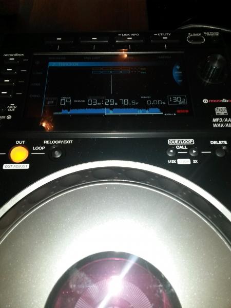

καλημερα αυτη ειναι με cd και η κυμματομορφη οπως παρατηρειται εμφανιζεται κανονικα

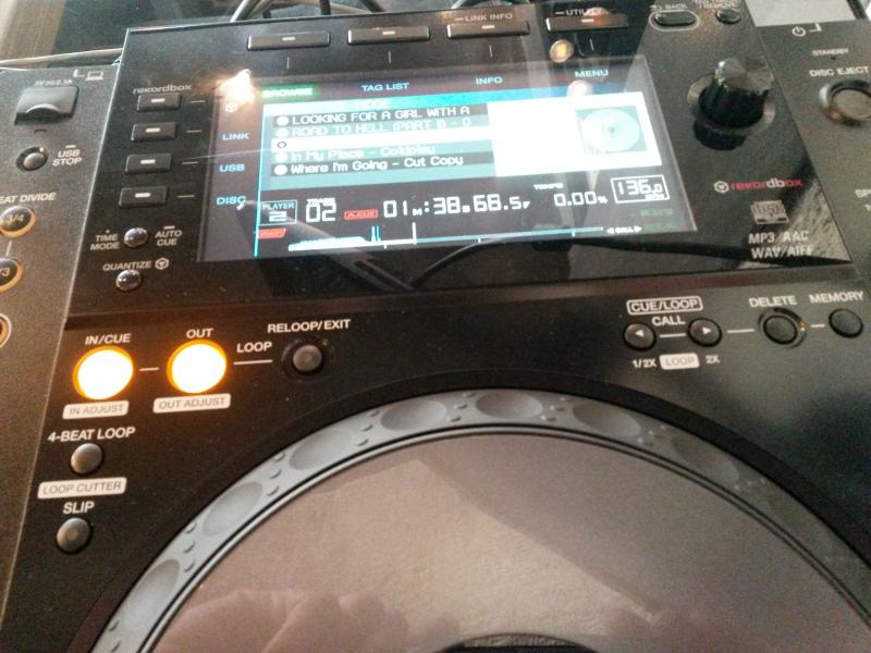

η δευτερη αυτη το ιδιο αλλα δεν εχει φορτωσει πληρως
εδω απο virtual με κυμματομορφη περιεργη σαν μισωφαγωμενη
το ιδιο με virtual

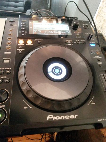

δουλευοντας εχθες παρατηρω οτι ακουγεται ανα ξυσιμο συντομο σαν να κανει σκρατσαρισμα γρηγορο κατα την διαρκεια της αναπαραγωγης
επισης ατην εναλλαγη απο σιντι σε κοντρολερ οταν εισαι στον χειρισμο κοντρολερ τοτε οι οθονες τον παιονιρ δειχνουν το ιδιο κομματι παρολλο που δεν αναπαραγουν το ιδιο
μεσα στο κεντρο του τζογκ υπαρχει ενας κυκλος που γυριζει συμφωνα παντα με το κομματι,, στην λειτουργεια σιντι εχει ομαλοτητα συν καποιες πληροφοριες για το σημειο κιου και αλλα, ενω ως κοντρολερ η ομαλοτητα εχει καποιες μικρες διακοπες, σκαλωματα χωρις κολληματα ομως και δεν υπαρχουν εκει οι πληροφοριες

3) Γενικά το κέντρο του jog που δείχνει την εικονική περιστροφή του πλατό κάνει μικρο-διακοπές σε πολλούς controller αλλά αυτό δεν επιρρεάζει τον ήχο. Είναι λίγο δύσκολο να σου εξηγήσω τεχνικά γιατί συμβαίνει αλλά δεν είναι κάτι που πρέπει να σε απασχολεί, και είναι κάτι που θα διορθωθεί στο μέλλον.
