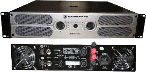

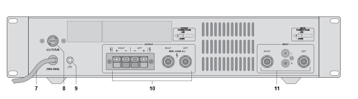

Si je regarde bien les photos, seul le Stage Line 142 possède des sorties pour aller vers d'autres amplis. Les autres n'en n'ont pas !

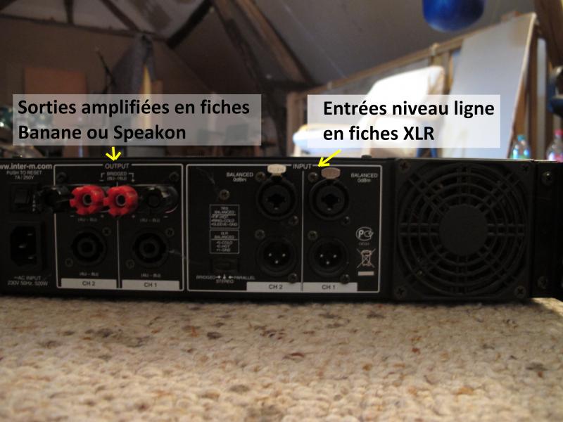

Tu peux m envoyer des exemples en photos. Je n'arrive pas à voir la différence. Je ne vois pas d'inscription Line. Ce doit etre qul type : xlr, rca, male femelle ...

Les entrées/sorties des appareils sono au niveau ligne sont en RCA ou XLR ou Jack, quel que soit l'appareil. D'ailleurs c'est un énorme problème pour les sonorisations (DJ, orchestre etc...) car il te faut toujours des dizaines de câbles, entre les mâles et les femelles, les adaptateurs...
Les sorties amplifiées des amplis sont en Speakon, en Banane ou encore avec des serrages où tu mets le câble dénudé directement (souvent le cas sur les ampli Hifi)
Pour ton ampli Inter M, tu as le choix entre 2 sorties amplifées, en Speakon ou Banane et tu as le choix entre les entrées XLR mâles, XLR femelle ou jack (les fiches du haut peuvent également accueillir du Jack). C'est une config classique pour les amplis sono, on te laisse le choix entre plusieurs type de fiches.
Mais tout ceci doit être spécifié sur ta notice de l'appareil !
Cela dit seul les 2 entrées du haut sont "balanced", c'est à dire symétriques. C'est une technologie qui permet de réduite les parasites que peuvent capter les câbles de plus de 10/15m : Mais il faut alors que tu branches l'ampli avec un câble XLR symétrique et que tu viens d'une table de mixage (ou console) qui possède une sortie symétrique. S'il manque l'une de ces 3 conditions, le système symétrique ne marchera pas.
Mais cette technologie n'est vraiment valable que pour les grandes distances, car seul les plus long câbles peuvent choper de parasites.

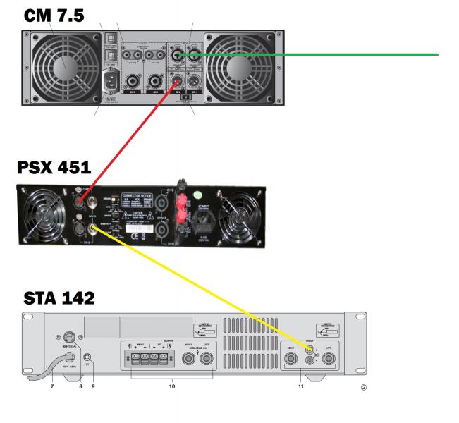

Bon j'ai fais ceci en vitesse et personellement c'est comme je brancherais les amplificateurs !
C'est pas le mieux car ils sont tous en série mais cela fonctionne et sans complication ,-)
2 solutions possibles soit :
Première solution :
LIGNE VERTE : tu sors de ta table de mixage et rentre dans le XLR IN du CM 7.5
LIGNE ROUGE : tu sors en XLR du CM 7.5 pour rentrer dans le IN en XLR du PSX 451
LIGNE JAUNE : tu sors du PSX 451 depuis le "IN" en JACK et tu rentre dans le "IN" en JACK du STA 142
A tester mais bien souvent dans les amplis bon marché les IN en XLR et en JACK sont pontés donc le signal passe de toute façon après il sera juste divisé en 2 sur les amplificateurs CM 7.5 et PSX 451 donc tu devras mettre le volume un chouilla plus haut que pour le tout premier ampli directement connecté sur ta table de mixage.
Seconde solution :
Donc les 2 premier branchement tu ne change rien soit :
Mais pour la
LIGNE JAUNE : tu sors de ta table de mixage BOOTH et tu vas directement dans l'amplificateur dans le "IN" en JACK du STA 142 (avec le câble adéquate bien sur)
Comme ceci tu n'a pas cette division du signal entre l'amplificateur 2 et 3 mais par contre tu dois jongler avec les 2 volumes de ta table de mixage soit le MASTER et le BOOTH ! Avantage si un ampli rend l'âme tu auras toujours du son sur 1 ou voir 2 amplificateurs ,-)
J'espère que cela t'aide :-)
Yan, DJ Rewop
en vitesse ? tu veux dire par là qu'il t'a fallu moins d'une heure pour écrire ce post ? (et renana)

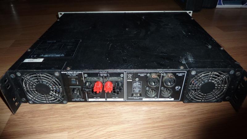

Mais je t'arrête tout de suite dans ton élan !! le Inter M CM 7.5 n'a pas de sorties (faut suivre), c'est écrit juste au deeeeessuuuus : ce sont des entrées de différents types.
Pareil pour le TECHNYSOUND PSX 451, a vu d'oeil sur les rares petites photos du net, ce ne sont que des entrées XLR ou Jack...
Par contre le StageLine STA142 semble en posséder, mais les photos sont floues. Il faut vérifier sur les notices.
L'idéal est un spliter ou une petite console pour ce genre d'installation car comme dit plus haut, chaque série d'enceinte a besoins de son réglage propre !

Heu je veux pas faire mon Suisse ... pardon mon chieur mais dans le manuel ici :
http://www.nowsound.co.nz/xfiles/Inter-M/PDF%20Brochures%20-%20Do%20not%20move/CM-10.5spec.pdf
Tu peux voir une photo ou il montre l'arrière des amplis et il y'a bien des sorties XLR (image PDF) !
Même si le manuel est marqué 10.5 il indique bien que du 5.5 au 20.5 c'est la puissance qui change... après entre nous sur ces amplis bon marchés je ne suis sur de rien ' ' ^^
Et sur cette photo d'un 7.5 il y'a des XLR IN et OUT non ? ^^
http://medias.audiofanzine.com/images/normal/inter-m-cm7-5-573648.jpg
Relit ce que j'ai marqué ^^ non mais j'ai bien dis que c'est un IN mais division du signal et bla et bla mais tu peux l'utiliser comme un OUT techniquement cela fonctionne mais divise le signal ,-)
Après je te rejoins que le mieux serait un SPLITTER mais la j'indique juste techniquement une solution possible sans faire de frais ,-)

autant pour moi, j'ai lu trop vite... c'est ça le problème des français, toujours trop rapide ^^
tous les amplis que j'ai vu possédant une sortie Line avait la mention Output spécifiée. Là on ne voit qu'un Input englobant les 4 fiches XLR.
Mais je peux me tromper...

Gni gni gni par contre même si ce ne sont que des IN XLR (quoique des mâles et femelles IN) je n'y crois pas ... ça vas aussi fonctionner mais re diviser encore le signal !
Techniquement cela fonctionne après si il y'a des bruits parasites ou etc... etc... cela vient de la qualité des amplis et / ou du câblages !
Mais bon deux amplis il peut sans soucis les brancher comme indiqué dans ma solution numéro 2 via sortie MASTER et 1 via sortie BOOT ,-)
Par contre je te re re re joins qu'un SPLITTER serait le plus judicieux pour ne pas avoir de perte de signal '^^
