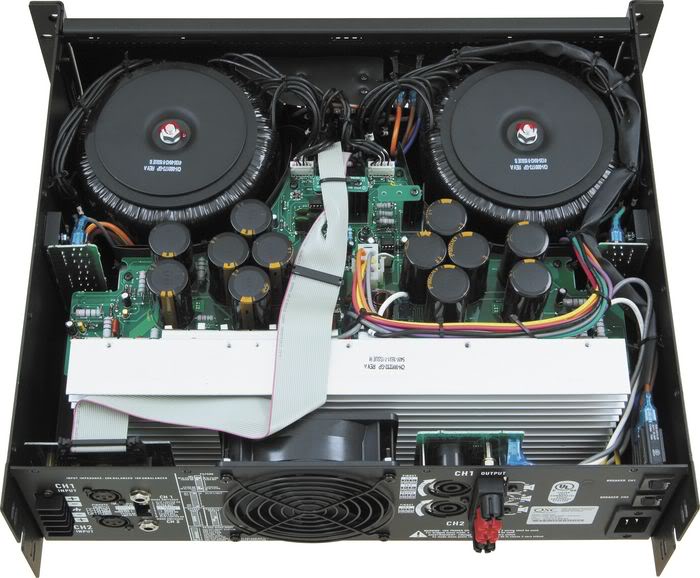

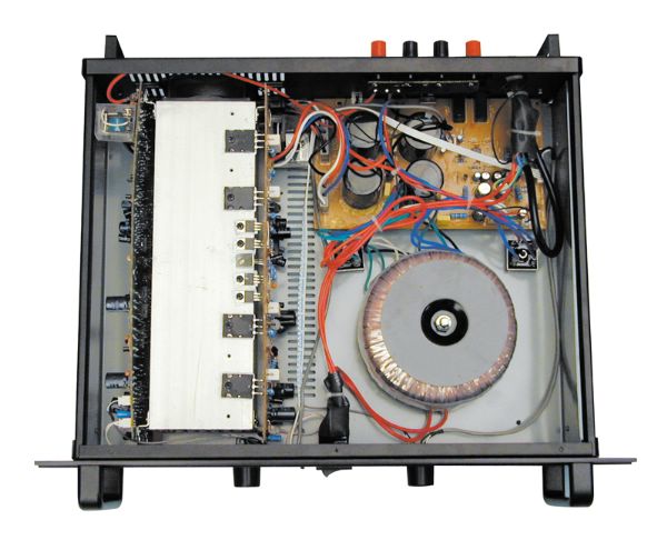

Mais cela pose d'autres problèmes, car ce qui fait la taille et surtout le poids de l'ampli est la taille du transfo qu'il contient :
Voici l'intérieur d'un ampli BOOST 2 x 250W, poids 10kg :
et celui d'un ampli QSC de 2 x 850W, poids 30kg
Sur l'ampli QSC il y a carrément 2 transfos alors que sur le Boost un seul transfo qui semble plus petit.
Alors imagine avec 4 canaux de 850W dans le même ampli !
D'un autre côté si tu mets tous tes amplis dans le même rack, tu peux envisager un 4 canaux.

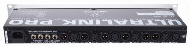

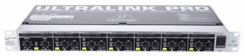

Bonjour
Le plus simple est d\\\'acheter un splitter audio genre Behringer MX882 Ultralink Pro a moine de 100€
(2entrees(stéréo xlr et 6sorties(stéréo xlr).
