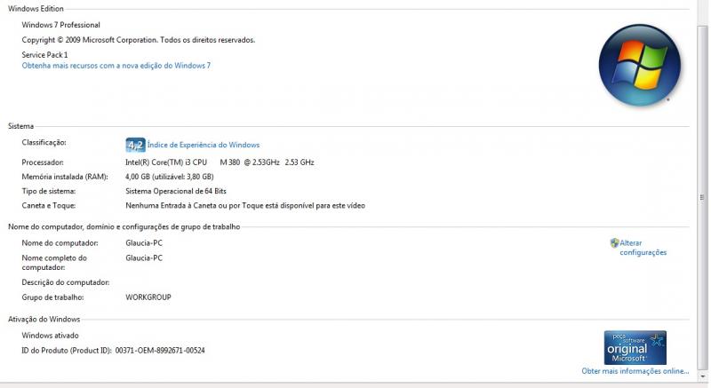

Estou desconfiado de um defeito no controlador, mas vamos eliminar as verificações básicas primeiro antes de condenar precipitadamente o equipamento. Vamos primeiro checar especificações de sistema, comunicação com o computador usando outro software, mau contato, drivers, etc.
Favor citar características do seu computador (fabricante, modelo, processador, RAM, Hard drive, etc.) e sistema operacional (Windows - versão e 32 ou 64bit - ou Mac - Leopard, Lion, Snow Leopard, etc.).

Computador Dell Inspiron N4030
Placa de som IDT Hight definition audio codec

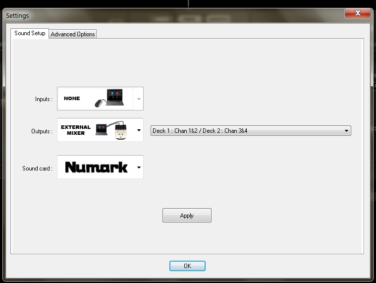

A configuração que eu estou usando no virtual dj LE é:

O sound setup que você aplicou está exatamente conforme pede o manual do controlador, mas (se possível) faça algumas alterações no sound setup conforme abaixo (a diferença em relação ao que você está usando está em negrito).
INPUTS = None
OUTPUTS = External Mixer
SOUNDCARD = ASIO DRIVER
Deixe MARCADA a opção ULTRA-LATENCY
No menu drop-down do box OUTPUTS – Deck esquerdo: Canais 1&2 / Deck direito: Canais 3&4
No menu drop-down do box SOUNDCARD = Mixdeck ASIO driver
Clique OK

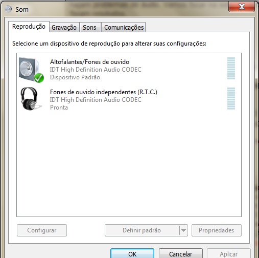

Windows usando a placa Numark como dispositivo padrão de áudio - Acesse painel de controle > hardware e sons > som > gerenciar os dispositivos de áudio
- Acesse a guia REPRODUÇÃO, clique com botão direito sobre sua placa IDT High Definition Audio e defina como DISPOSITIVO PADRÃO e DISPOSITIVO PADRÃO DE COMUNICAÇÃO
- Acesse a guia GRAVAÇÃO e escolha o microfone interno do seu computador como DISPOSITIVO PADRÃO e DISPOSITIVO PADRÃO DE COMUNICAÇÃO
- Em resumo, não use a placa de som Numark como dispositivo padrão.

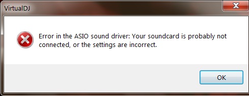

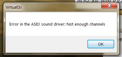

Realizei os procedimentos que vc me indicou, mas ao abrir o virtual dj ainda temos a msg de error do asio driver.
Em primeiro lugar aparece esta msg:
e depois essa:

Em relação a placa IDT ela ja estava configurada como você havia orientado
O microfone interno tb estava configurado como sugerido.
Ao abrir o virtual dj ignorando a msg de erro fui ate as configurações e em soundcard não há opção de mudança, aparece numark, tmabém não há o menu drop-down.
e depois essa:

A msg de erro só aparece qdo abro o virtual dj sem estar com o aparelho ligado.
Agora com o CDJ ligado antes de abrir o virtual dj não aparece mais as msgs de erro, no entanto ainda não aparece opção de mudar o soundcard para asio driver, só tem uma opção "numark".

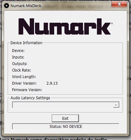

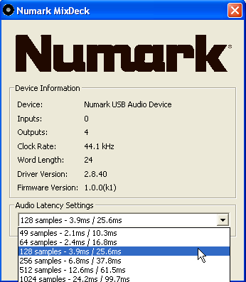

Estou aqui tentando entender... tudo que você me passou de problema até agora, tudo que aconteceu... o Mixdeck estava desligado???? É isso mesmo???
É importante que você não desligue seu equipamento ao realizar testes e configurações.
O aparelho desligado não existe pro seu sistema operacional...
Então
Entenda, a nós não interessa saber como o programa se comporta com aparelho desligado, pois você precisa do aparelho ligado e funcionando.
Mas estou considerando que você não fez isso, certo? O aparelho estava ligado TODAS as vezes... e que você não estava ligando a Mixdeck depois do computador ligado... e que você não estava desligando a Mixdeck pra configurar o VirtualDJ...

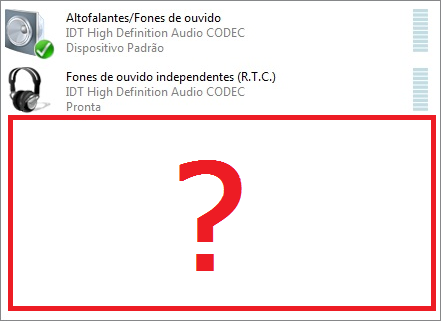

Então chamo atenção para um detalhe da figura que você postou. Veja em vermelho...
Chamo atenção também que não existe nenhum dispositivo Numark relacionado no gerenciador de dispositivos de áudio do Windows.
Eis como deve ser o painel de controle Numark (drivers ASIO), quando o dispositivo é reconhecido normalmente. Veja que todos os campos são preenchidos e que o menu com os valores de latência está completo.
Eis como a placa Numark (drivers WDM) costuma aparecer no gerenciador de dispositivos de áudio do Windows.
Percebeu a diferença?
Se você fez os printscreens do gerenciador de dispositivos de áudio e do painel Numark com a Mixdeck LIGADA, isso significa que a placa de som do seu controlador não foi reconhecida pelo sistema operacional, portanto todo o resto relativo a áudio não funcionará de modo nenhum e terá resultado péssimo. Você não conseguirá configurar conforme citei no VirtualDJ porque se o sistema operacional não reconhece a placa de som, ela também não existe para o VirtualDJ.
Consequentemente, é impossível você alterar latência na sua placa de som porque ela não existe pro sistema operacional. Você escreveu que fez o ajuste de latência... fico aqui imaginando como você conseguiu ajustar latência de algo que não existe.
Antes de prosseguir, peço por favor confirmar se você fez estes prints com aparelho LIGADO ou DESLIGADO...
Se você fez com o aparelho DESLIGADO... por favor, não faça mais isso.
Mas se o aparelho estava LIGADO, tente executar os procedimentos de ligação na ordem que expliquei acima (controlador > computador)... e volte a postar caso o equipamento REALMENTE não foi reconhecido pelo sistema operacional.

Fiz tudo como vc orientou, liguei o pc com o mix ligado vi que o driver foi reconhecido aparecendo "connected", mas em soundcard continuo sem opção de mudança para asio driver e o som continua péssimoo, extremamente distorcido.
Posted Tue 17 Dec 13 @ 6:46 pm
O fato de você não ter recebido mensagens de erro no driver ASIO mostra que tudo possivelmente está funcionando com deveria e o sistema operacional reconheceu normalmente a placa de som da sua controladora.
Talvez você não tenha acesso à mudança do sound set up do soundcard para ASIO DRIVER por uma limitação do VirtualDJ LE, portanto não vamos considerar isso um problema (por enquanto. Lembre-se que eu solicitei que a mudança fosse feita "se possível").

- 5a - Eis o que conversamos sobre o tema ASIO buffer ou Latência até o momento.speedy53 wrote :1. Acesse Iniciar > Todos os programas > Numark > Mixdeck panel
2. Ao abrir o painel, procure o ajuste de latência (latency ou ASIO buffer size). Idealmente, este ajuste deve ser o menor possível, mas costumo trabalhar com ajuste na ordem de 6 até 10ms com bom resultado. Mas atenção:
--> latências baixas demais podem ocasionar chiados e cliques no som, principalmente se o sistema não for poderoso o bastante para trabalhar com baixas latências OU existirem muitas demandas de outros aplicativos em paralelo para o processador (overhead)
--> latências altas demais podem resultar em distorção ao fazer scratch ou atraso no disparo do PLAY
3. Após refazer o ajuste, feche o painel
4. Abra o VirtualDJ para que ele reconheça a redefinição da placa de som.
5. Caso a alteração não apresente bom resultado, volte ao passo 1 e faça testes com outros valores até conseguir o ajuste satisfatório.glaufch wrote :A msg de erro só aparece qdo abro o virtual dj sem estar com o aparelho ligado.
O som continua terrível, mesmo baixando a latencia para o valor que vc sugeriu.speedy53 wrote :o Mixdeck estava desligado???? É isso mesmo???
Consequentemente, é impossível você alterar latência na sua placa de som porque ela não existe pro sistema operacional. Você escreveu que fez o ajuste de latência... fico aqui imaginando como você conseguiu ajustar latência de algo que não existe.speedy53 wrote :Favor informar o valor do ASIO buffer (audio latency setings) que você definiu no painel Numark -> XX samples = XX ms / XX msglaufch wrote :Valor de ASIO buffer utilizo oq você recomendou.
Na verdade, eu não recomendei nenhum valor de ASIO buffer. Eu citei que latências de 6 até 10ms comumente apresentam bons resultados. E também, a figura do painel de controle que postei é uma referência para que você possa saber como fica o painel de controle quando em funcionamento normal.
Ou seja, pelo que conversamos até agora, estou entendendo que você manteve a latência estática no valor 128 samples - 3.9ms / 25.6ms que é o da figura mostrada, e não fez testes com outros valores.
É importante que você faça o teste com valores de latência até que consiga descobrir um que se adapte ao seu sistema. Talvez você tenha seguido os passos acima, mas como ainda ficaram dúvidas, peço confirmar. - 6 - Você comentou que o fone também distorce. Observe que a posição da chave CUE SOURCE deve ser mantida em CH1/2 e que o canal a ser "pré-ouvido" é definido pelo segundo crossfader CH1/CH2. Caso a chave CH1/2 esteja no meio (MASTER) então você ouviu no fone o mesmo que estava na saída MASTER - o som distorcido - o que significa que o resultado não foi válido para observar o comportamento das duas saídas principais - MASTER e HEADPHONES.
