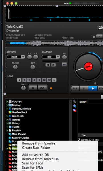

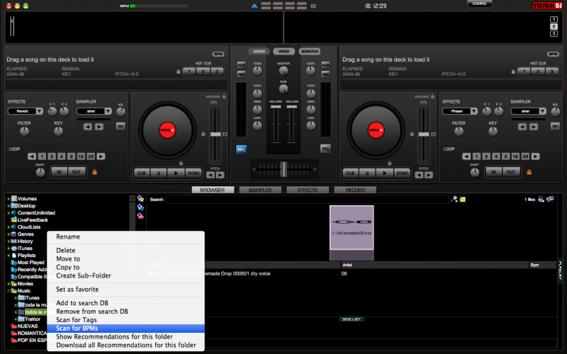

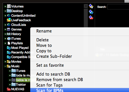

monchitodj wrote :
que tal djselvin veo que tienes mac pro ise alguna pregunta para ver si me podía ayudar como puedo analizar la música para los bpm y para poder buscar la música
para analizar la música de los bpm debes deber de abrir virtual dj después buscas donde esta tu música ,(no los folders que has creado) después escanda toda la música ,ya estando escaneadada de los bpm,ya los podrás poner en foldersdjselvin wrote :

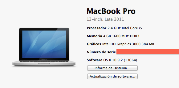

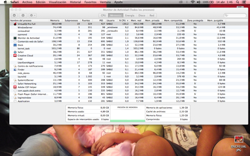

tengo una duda en este momento estoy tratando de forzar el rendimiento de virtual dj 7.4.1 en un macbook pro i5 2.4 ,13" ,8 ram intel hd3000,de 512mb, si se que se ha hablado que la intel hd3000 no es buena para mezclar video, pero me asalto la duda con la presión de la memoria ram ya que cuando hice el sreenshot estaba reproduciendo un video hd 1080p y la memoria estaba en los mismo niveles que con un video 720p o hasta 320, no se si es idea mía o virtual no "sabe" que le quedan 4g mas de ram, PORQUE EL VIDEO SE PEGA, alguien ha echo esa prueba??? me pueden dar una respuesta???
si esta ACW por ahi, ojalá pudiera ayudar
de antemano muchas gracias
Posted Sun 13 Apr 14 @ 11:49 pm
ahi esta el screenshot
 1.46.05.png)
Posted Sun 13 Apr 14 @ 11:51 pm
