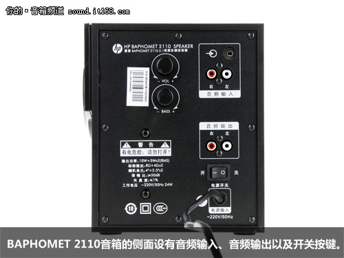

quindi hai questo pannello posteriore :
ovvero la parte dietro del subwoofer, che contiene anche gli amplificatori.
La tua console la collegherai alle prese bianche e rosse SUPERIORI
con un doppio cavetto con 2 spine RCA colorate per parte
mentre a quelle inferiori collegherai le 2 casse satelliti.
Non dimenticarti di collegare la presa di corrente e accendere il tutto.
E sicuramente funziona (alzando anche il volume.
Augh !

bravo bazz e vai con il cinese!! ;)

e' l'unica illustrazione che ho trovato
e a scanso delle incomprensibili didascalie
mi sono orizzontato con i simboli
dato che sulle prese superiori c'e' disegnata una freccia che punta l'interno del cerchio
(anche in cina sta a significare un ingresso)
spero che su quello di Xat64x ci stia scritto in europeo,
che abbia comunque capito come funziona, e risolto.
Augh !

Capito, perfetto, perche ora sto usando un altro tipo di casse sempre hp ma non le baphomet che hanno solo 2 buchi non 4 come in foto.
Grazie mille comunque e per la pazienza ;)
