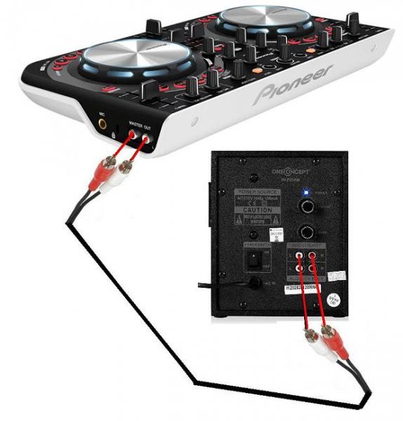

Le mie casse hanno quell attacco che, o le metto al mixer oppure dietro al sub, come risolvo?
Posted Wed 27 Nov 13 @ 7:51 am
se le casse hanno l'ingresso RCA significa che sono amplificare, per cui mediante un cavo rca-rca le colleghi l' uscita master della console con l'ingresso delle casse.
Posted Wed 27 Nov 13 @ 10:05 am
Ecco, le mie casse hanno solo un attacco rca, ovvero solo 2 buchi, come posso fare?
Posted Wed 27 Nov 13 @ 10:47 am
se le casse sono amplificate, lo riconosci anche dal fatto che in qualche modo gli devi anche dare corrente
(c'e' un cavetto con la spina, o al limite, per i modelli piu' piccoli, un vano batterie).
Cosa intendi per "2 buchi" ?
le spine/prese RCA, di cui parla MaxMora, sono quelle del tipo che hai anche sulla console (illustrate nella foto).
Se le tue casse hanno uno o sue "buchi" del tipo che entrano le spine delle cuffiette
si chiamano "miniJACK", e possono essere adattati alle prese della console
tramite dei cavetti apposta, con le giuste spine a ogni capo, o tramite degli adattatori.
Se ci descrivi marca e modello delle tue casse, magari anche con un link,
o se riesci a scattare e a postare una foto del loro pannellino di collegamento
sapremmo anche essere piu' precisi.
Augh !
