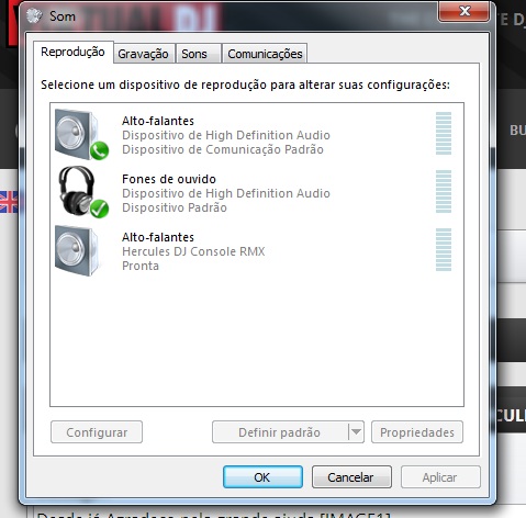

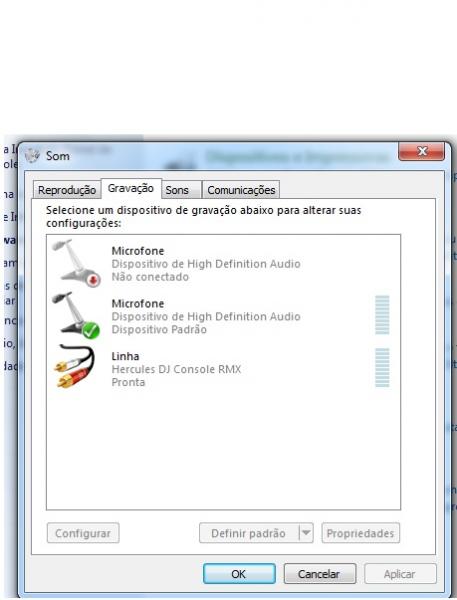

 Para acabar com os erros de driver ASIO, você precisa 1) configurar corretamente o áudio (passo 2 se usando Pro Full) e 2) remover a placa de som Hercules como dispositivo padrão do Windows, como abaixo descrito.speedy53 wrote :[list=1]
- Não use a placa de som Hercules como dispositivo padrão do Windows
 Ao fazer isso, ao abrir o sistema placa de som é automaticamente convertida para modo WDM e ao abrir o VirtualDJ, que trabalha com a placa em modo ASIO, o erro ocorre pois a placa já está em uso pelo Windows. Trata-se de um problema que ocorre durtante a instalação de drivers Hercules, pois o instalador define automaticamente o dispositivo Hercules como dispositivo padrão do Windows.
- Windows XP
 Acesse painel de controle > sons e dispositivos de áudio e na guia “áudio”, nos quadros “Reprodução de som”, “Gravação de som” e “Dispositivo de música MIDI”, defina como dispositivo padrão qualquer outro que não o Hercules (IDT, Realtek, Ceative, Soundmax, etc.). Deixe a placa Hercules livre de qualquer obrigação para com o Windows.
- Windows Vista / Windows 7
 Acesse painel de controle > Hardware e sons > Gerenciar dispositivos de áudio, acessa ambas guias “Dispositivos de reprodução” e “Dispositivos de gravação” uma de cada vez, e clique com botão direito sobre outro dispositivo do seu sistema (IDT, Realtek, Creative, Soundmax, etc.) e clique na opção “definir dispositivo padrão.” e “definir como dispositivo de comunicação”. Deixe a opção relativa à Hercules habilitada, porém sem nenhuma marcação.

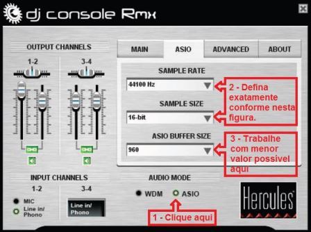

- Habililte a placa Hercules para trabalhar em ASIO
 Possivelmente o erro já desapareceu ao realizar o procedimento 1, faça isso caso o problema persista.
- Feche o VirtualDJ
- Acesse painel de controle > Hardware e sons > Hercules DJ Series para abrir o gerenciador da sua placa de som.
- Siga orientação da figura abaixo.
- Sobre o passo 3: o menor valor possível de buffer (latência) poderá variar conforme o sistema que você estiver trabalhando. Vá diminuindo aos poucos e fazendo testes de resposta de áudio. É preciso reiniciar o VirtulDJ a cada ajuste de latência para que o programa reconheça o novo valor atribuído.

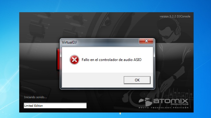

          Boa noite, Tentei realizar a configuração mais não salva a opção ASIO
Quando abro o virtual DJ aparece o erro Fallo en el controlador de Áudio ASIO
       Posted Tue 01 Jul 14 @ 11:21 pm
          Possivelmente você parou no passo 2... e manteve a placa de som Hércules como dispositivo padrão do Windows. Por favor releia o passo 6, em especial a parte destacada sobre alteração de dispositivo padrão.

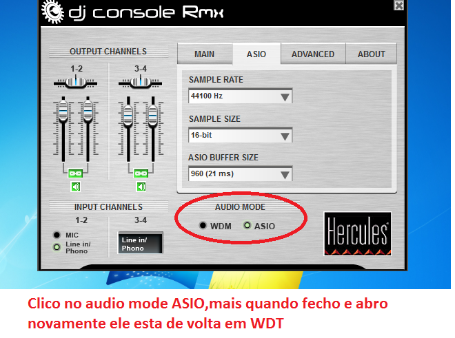

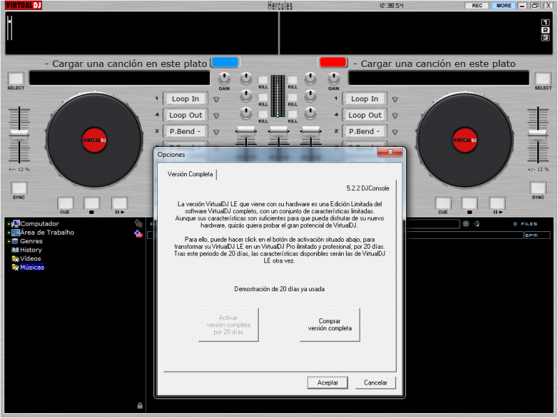

          Desde já Agradeço pela grande ajuda,utilizo a versão que acompanhou a controladora pelo visto não possui menu de configuração , realizei todas as a configurações como solicitado no  windows
 mais continua apresentando o erro.
Utilizo windows 7, 64 bt profissional
estou utilizando os driver da controladora (2013_HDJS_2)
E Virtual Dj 5.2.2
 mais continua apresentando o erro.Utilizo windows 7, 64 bt profissional
E Virtual Dj 5.2.2
Posted Wed 02 Jul 14 @ 11:50 am
          Recomendo atualizar o driver na página de suporte Hercules, não está relacionado com o problema mas é uma ação recomendável. Ao atualizar, possivelmente será solicitado que você atualize o firmware, o que também é ótimo a fazer. Reinicie o sistema após atualização.
Sobre o problema, só me lembro de um único motivo para que a alteração de WDM para ASIO no painel de controle Hercules mude ao fechar e abrir o painel: existe algum programa utilizando a placa de som. Certifique-se de ter reiniciado o sistema operacional após proceder a modificação do dispositivo padrão de áudio no painel de controle.
Caso o problema permaneça, observe se por acaso a placa Hercules WDM Alto-falantes Hercules está definida como padrão em algum outro programa, e se este programa está iniciando automaticamente com o Windows. Costuma acontecer isso com Skype...
Posted Wed 02 Jul 14 @ 6:06 pm

A atualização do software faz sentido, o VirtualDJ 5.2.2 foi lançado há muitos anos e pode não funcionar bem com sistemas operacionais recentes, como Windows 7 e WIndows 8.
Ok, posso ver que você tem utilizado o VirtualDJ Pro 7.4.0 b449 craqueado, mas devo recomendar que você não use programas pirata pois o que hoje parece ter resolvido o problema, poderá te causar danos a médio prazo. Mas enfim, você é totalmente responsável pelas decisões que toma bem como suas consequencias.
