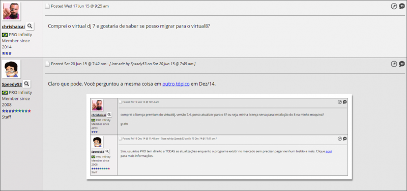

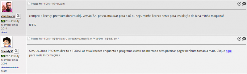

tenho o virtualdj pro 7, posso atualizar para versão 8?
Posted Wed 25 Nov 15 @ 7:09 pm
Claro que pode, você pode baixar o VirtualDJ 8 Pro Infinity sem custo nenhum. Basta ver as outras respostas que recebeu, com instruções.
Não acredito que você está perguntando isso de novo. Algumas coisas podem ser consideradas...
Será que você perde suas memórias recentes a cada 6 meses? Neste caso, procure um psiquiatra...
Será que você lê as respostas que recebe? Desta vez vou publicar até no seu mural pessoal, te mandar um e-mail e colocar na sua caixa de mensagens, pra ver se você lê a resposta.... rs
Será que seu objetivo no fórum é visitar a cada 6 meses e fazer a mesma pergunta só pra trollar? Acho que você não acredita que outras pessoas possam ter um mínimo de cultura e não saibam o que é "haicai", né? Salve Millôr Fernandes... mas cara, genial de sua parte bolar isso... mas com bom humor e genialidade e tudo, no fundo esse fórum é sério, então é possível que daqui a seis meses você ganhe um presente de Ulisses se acontecer de novo...
