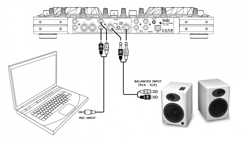

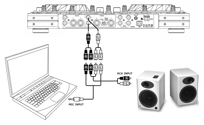

Use um cabo 1/8” (p2 stereo) x 2 RCA e conecte a saída master (conexões RCA L + R) da sua controladora à entrada line/mic input da sua placa de som Realtek (conexão 1/8” ou p2). Assim, você estará roteando o sinal de áudio da controladora para dentro do sistema. O VirtualDJ chama isso de “Record Loopback”.
Se você tiver um sistema de amplificação com entradas balanceadas P10 ou 1/4” ou XLR, use simultaneamente as saídas P10 ou 1/4” da controladora para o amplificador. Utilize cabos conforme as entradas e saídas do amplificador.
Mas se você não tiver um amplificador destes, use dois cabos Y para enviar simultaneamente o som da RCA output do controlador para o amplificador e para o mic in / line in.
Essas providências são necessárias para que você ouça no amplificador o mesmo som que você enviará para mic in / line in.
Abaixo, um esquema de ligação com ambas propostas. Utilize a que melhor se adequar ao seu caso.

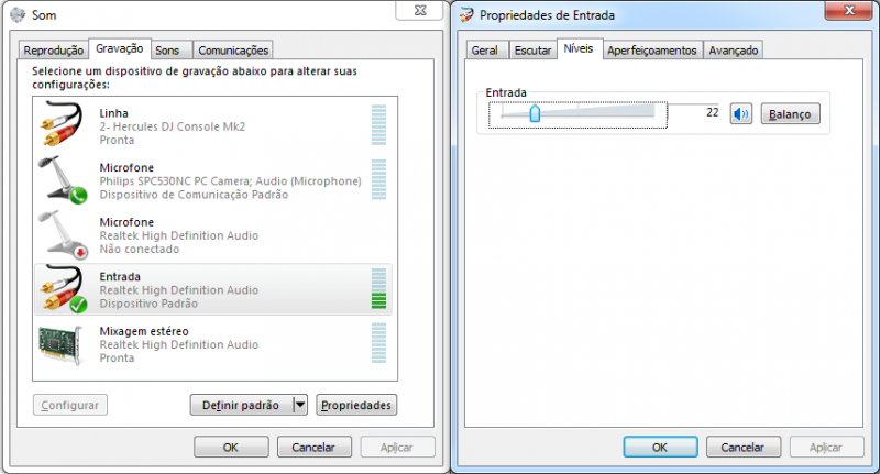

Possivelmente, no exato momento em que você conectar o controlador ao mic input da sua placa de som, o gerenciador Realtek se abrirá e solicitará que você defina qual tipo de equipamento você está plugando à sua placa de som. Defina como “LINE IN”.
Note que ao definir a opção “LINE IN”, aparece o símbolo de um iPod no topo do gerenciador. E que você tem acesso a dois tipos de ajuste de volume: “playback volume” e “recording volme”. O volume de gravação (recording) ajusta o nível de áudio que será enviado ao Orban Opticodec, e o volume de reprodução (playback) ajusta o nível de áudio que você obterá na saída principal da sua placa de som Realtek.
Preferencialmente, desative efeitos de simulação de ambiente e parametrização de equalização no gerenciador Realtek de modo que não hajam alterações no áudio gerado pela 4MX, e você tenha uma referência exata do que seu controlador está gerando na saída principal.
A partir deste momento, o VirtualDJ e a placa de som Hercules estão realimentando sua placa Realtek.
Coloque uma música pra tocar no VirtualDJ usando sua controladora, certifique-se que você tem áudio na saída master da 4MX (isso é fácil, o áudio vai sair no amplificador também). Não coloque o volume MASTER da controladora em 100% para que o sinal que está entrando na placa Realtek não fique absurdamente alto, comece com 30% e vá ajustando conforme sua necessidade.
Ajuste o nível de gravação usando o gerenciador do Windows. Ele possui um VU, e fica bem mais fácil ver se o áudio está distorcendo ou não. Na aba “dispositivos de gravação”, clique com botão direito na opção “Entrada Realtek” e depois, na aba “níveis”, ajuste o volume conforme sua necessidade, atentando para que o VU não fique clipando.

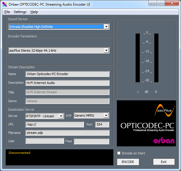

Agora, basta definir esta entrada Realtek como padrão para transmissão no seu webcaster.
No quadro "sound device" há um menu drop-down, escolha a opção "Entrada (Realtek High Definition Audio)", que é a mesma mostrada acima no gerenciador do Windows.
Assim o Orban Opticodec irá captar o áudio enviado da saída master do seu 4MX (inclusive o áudio do microfone, que você deverá conectar diretamente ao 4MX) e está sendo capturado pela entrada LINE IN da sua placa Realtek, para transmiti-lo para onde quer que seja, no formato que você escolher.
Eu não consegui fazer com que os VUs do Orban Opticodec se movessem... eu creio que não tive sucesso porque eu não configurei o restante do programa e por isso, não consegui conectar-me a nenhum servidor de streaming. Mas pelo menos eu acredito que ao realizar as configurações finais, você terá muito bem definido no VU o mesmo áudio que está sendo captado pela sua entrada “LINE IN”.
