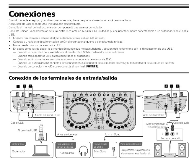

hola me compre una consola djj we go pioneer... la instale con el cable de alimentacion usb a mi pc lenovo ( only one) y compre el cable rojo y el cable blanco que van al controlador y la salida del otro lado del cable la auxiliar comun la de auricular esa parte se la conecte a mi equipo de musica en auxiliar por el otro lado a la consola le conecte los auriculares... mi problema es si quiero escuchar otro track diferente al que esta sonando por el equipo de musica por el auricular al poner play en la bandeja dos me suenan los dos tracks juntos tanto en el equipo de musica como en los auriculares que puedo hacer???? gracias

![](/image/68958/127687/image.jpg)
Esta es la manera correcta de conectar auriculares y master.
Basta leer el manual....
Además le aconsejo registrar su producto para un mayor y mejor soporte, y aún tener siempre disponible su versión disponible más actualizada.
Saludos
Pochodj

gracias pocho el problema es que mi equipo de musica atras no tiene entrada para el cable rojo y el blanco tiene nada mas dodne se conectan los parlantes q es el sistema viejo que se ponen a cable pelado .... decis que si me compro un woofer q venga con los conectores rojo y blanco va a funcionar bien??
Posted Wed 08 Jan 14 @ 7:43 pm
estimado si tu equipo no tiene entrada no podras amplificar tienes que tener un equipo con entrada auxiliar o audio input que es lo mismo

claro es lo que pensaba... tiene nada mas adelante una entrada para un solo cable auxiliar comun y otra para auricular sin colores..
