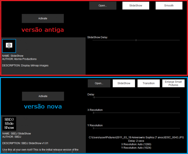

Você pode fazer de 3 modos:
1) Agrupe as fotos em uma única pasta e utilize o efeito de vídeo Slideshow. Este efeito é instalado junto com o VirtualDJ, porém uma versão antiga deste efeito tinha um problema com redimensionamento de imagens (fotos no formato retrato ficavam horrivelmente distorcidas). Verifique se seu programa ainda está com a versão velha, caso esteja, clique aqui para baixar a nova versão do plug-in. Eis uma cópia das telas com as versões velha e nova do efeito, a diferença é perceptível.

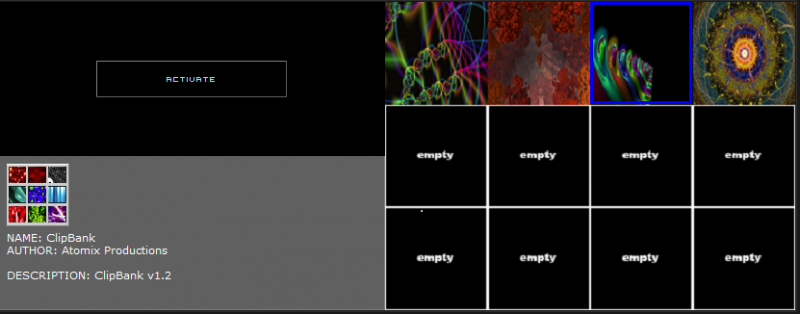

Transcrevi aqui sua pergunta.
Quando você perguntou pela primeira vez, pensei que estivesse se referindo a "passar um slide show porém utilizando áudio do VirtualDJ", ou seja, passar seu slideshow enquanto realiza mixagens com os decks normalmente.
O clipbank é um efeito que "corta" o áudio dos arquivos carregados nele, portanto, se você fez um slideshow com áudio, então basta carregá-lo normalmente em um dos decks do VirtualDJ e reproduzí-lo.
otacilio1 wrote :
Fiz um slide show de fotos com musica e carreguei no clipbank do virtual dj pro, o slide passa normal mas nao esta tocando o audio.

Olá speedy
Tenho obtido sucesso com diversos recursos do VDJ através das dicas aqui do fórum, mas no slideshow estou com um problema. Utilizo ele com as controladoras Pioneer Ergo e Wego e faço utilização dos recursos de vídeo. Eu consigo utilizar o plug in do slideshow antigo a, aquele em que as fotos ficam distorcidas em sua razão de aspecto. Porém ao instalar a versão do SBDJ, não aparecem os controles da mesma como na imagem do post acima. E o que me deixa preocupado é que o mesmo ocorre nas duas máquinas em que testei, uma delas um Notebook Dell Aspire 14R e um PC HP Slimline. Devo instalar esta versão do SBDJ sem deletar a versão antiga que acompanha o VDJ? Segue a print da tela:

Creio que não é problema do plugin, nem do sistema.
Para usuários VirtualDJ LE, não é possível usar plugins (skins, efeitos, transições, etc.) além dos que já estão instalados no programa.
Você tem acesso a baixar novos plugins no site para que você possa testar recursos da versão Pro Full durante o período de teste gratuito de 20 dias. Você habilita isso em config > advanced > 20-day trial. Após 20 dias, seu programa volta ao normal.
